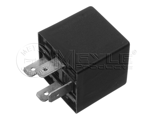

    Witam. Mój problem polega na tym iż moje wycieraczki chodzą tylko na jednym biegu i ruchy manetką nie mają żadnego na to wpływu. Spryskiwacz szyb też cały czas działa ale go odłączyłem od zasilania . Wycieraczki włączam poprzez włożenia bezpiecznika bo jak jest bezpiecznik to chodzą na okrągło i nie da się inaczej ich wyłączyć. Co jest winą tego problemu? Pomoże wymiana manetki czy przekaźnika? Gdzie mogę znaleźć ten przekaźnik? Proszę o odpowiedź. Z góry dziękuję . Pozdrawiam.
    Czy jest to taki przekaźnik ?

    A przy włączonych wycieraczkach podczas wyjmowania przekaźnika słychać charakterystyczne cyknięcie? Jeśli tak to znaczy, że przyczyny należy szukać w manetce.

    Problem leży w tym , że nie wiem gdzie znajduję się ten przekaźnik.

    Znalazłem przekaźnik. Gdy go wyjąłem wycieraczki tylne i przednie da się włączyć i wyłączyć za pomocą manetki. Spryskiwacz cały czas chodzi więc został odłączony od zasilania. Czyli przekaźnik do wymiany?
