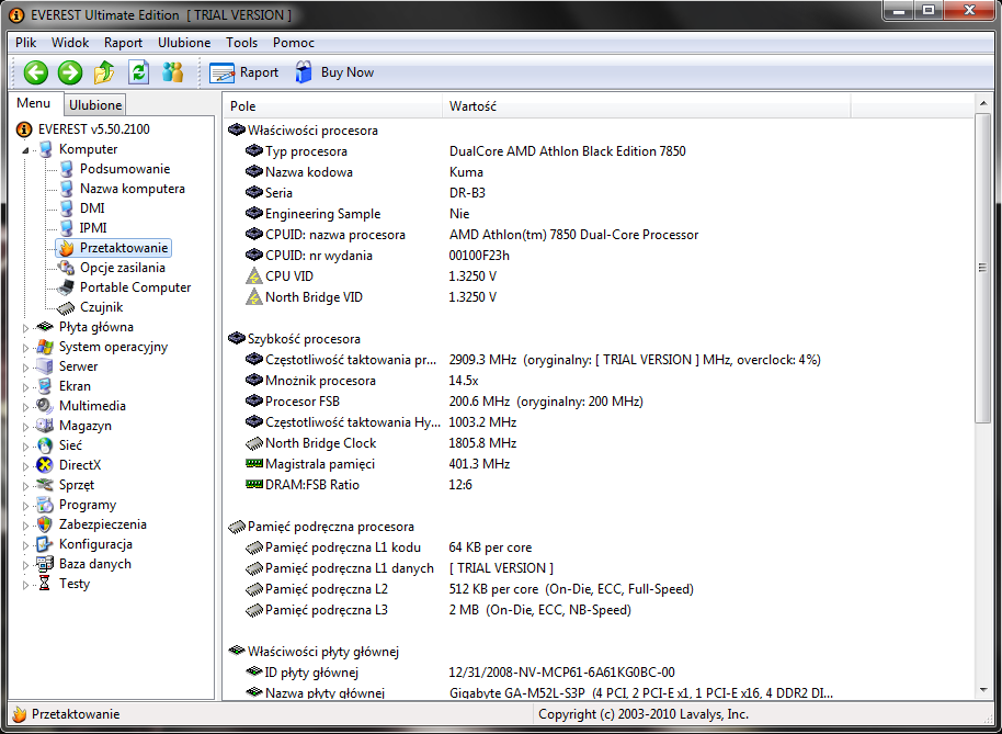

    Witam. Posiadam komputer o następujących specyfikacjach:
    Procesor: AMD Athlon 7850 Dual-Core
    Płyta Główna: Gigabyte M52L-S3P
    RAM: 4GB
    Karta Graficzna: NVIDIA GeForce 9800GT
    Zasilacz: Logic 500 W
    Ostatnio postanowiłem podkręcić mój procesor. Z racji że jest to Black Edition, miałem standardowo odblokowany mnożnik. Fabrycznie ustawiony był na wartość 7x, ja zmieniłem na x14,5. Częstotliwość taktowania wzrosła z 2.80GHz do 2.91Ghz. Jednak maksymalną wartość mnożnika można było ustawić na ponad x30. Jaką maksymalną wartość mogę ustawić aby było to bezpieczne dla procesora ?

    daavid117
    Sprawdź, bo tego nikt nie wie. Każdy procesor jest inny.
    wojtek0995 napisał:
    Przydałoby się wymieniać zasilacz
    Popieram.
    wojtek0995 napisał:
    Pokombinuj jeszcze z FSB procesora, ustawiaj co 5-10Mhz i sprawdzaj stabilność. :)
    On podkręca mnożnikiem.
    zito16 napisał:
    Stabilność procesora sprawdzałem programem OCCT, wynik wypadł pomyślnie.
    No więc podbijaj dalej. Sprawdzaj Prime95 lub Orthos - one wykazują błędy w obliczeniach. Jeśli przy którymś teście wykaże błąd to napięcie VCORE lekko do góry i dalej testy. Oczywiście monitoruj temperatury.

  • #16 10222051
    zito16
    A więc podbiłem mnożnik do x15.5 i wtedy zaczęły się problemy. Wyświetlał mi się bulescreen zaraz po załadowaniu Systemu Windows. Cofnąłem więc mnożnik na początkową wartość x7, teraz zamiast mieć 2.80 GHz mam 1.42. Co może być tego przyczyną ? Dodam że nie zmieniałem nic w biosie oprócz wartości mnożnika.

  • #22 10229530
    zito16
    Na mnożniku x15 wszystko na początku wydaje się dobrze, jednak po jakichś 10 minutach w OCCT wyskakuje bluescreen i restart. Napięcie CPU mam ustawione na NORMAL (czytałem że przy OC nie powinno tak się ustawiać). Jakie napięcie powinienem ustawić ? Początkowe napięcie jest na zdjęciach z CPU-Z.
  • #23 10230055
    daavid117
    Daj mu 0.025V więcej. Zobacz co się stanie i obserwuj temperatury.
    Dodam tylko, że manipulacja VCORE może zabić ten zasilacz - wyraźny wzrost obciążenia.
