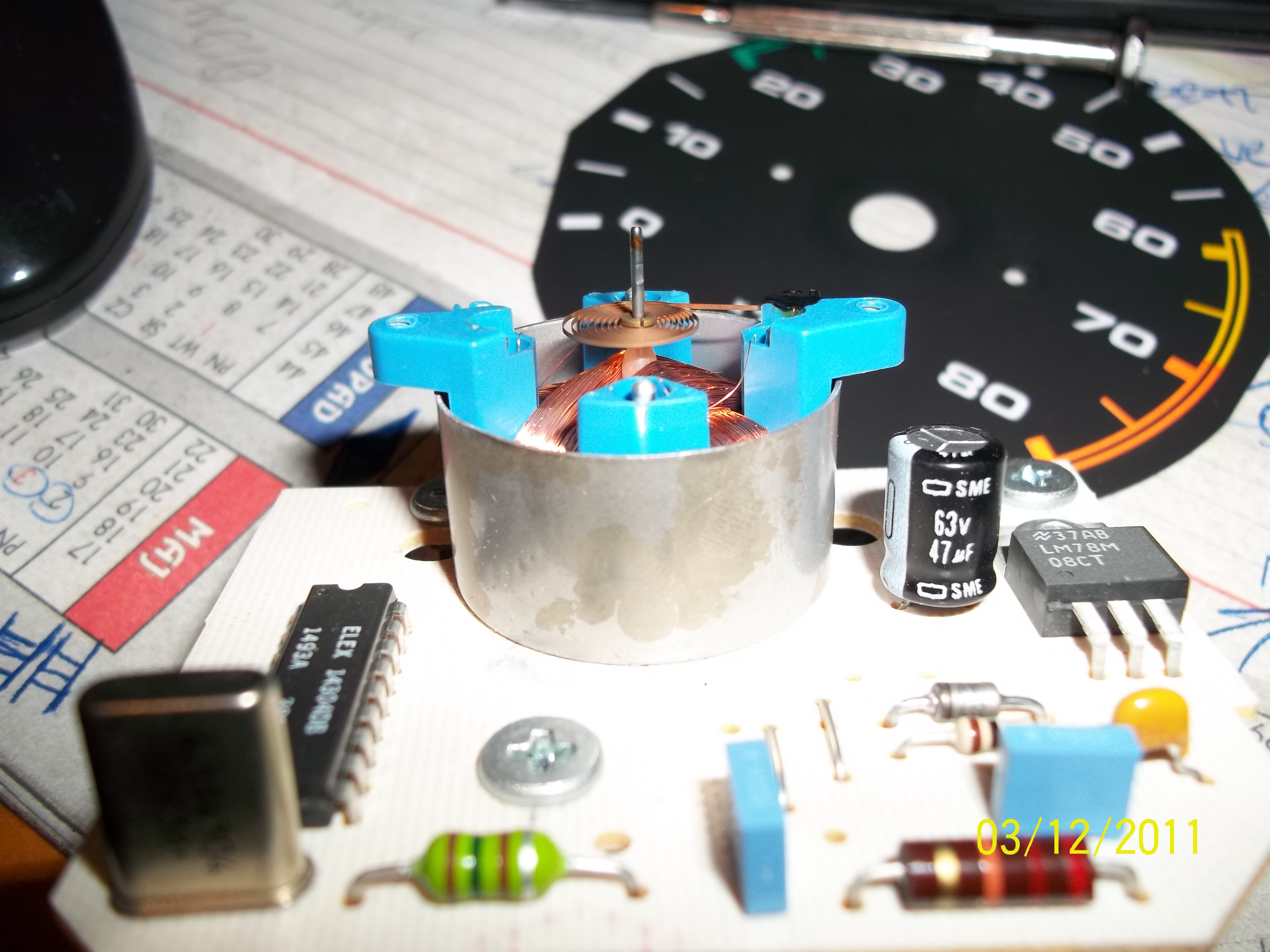

    Witam posioadam Obrotomierz z poloneza model Jaeger 200512 - 05 i chce po go przerobić z 4 cyl na 3 cyl do tico i nie wiem gdzie i jaki kondensator wlutować. w internecie są schematy ale do innych modeli obrotomierza z poldka. Proszę o pomoc

    Znalazłem tylko jeszcze do tego że "trzeba dolutować równolegle kondensator 50nF (47nF) do C4 (100nF) tak oby otrzymać 150nF " czyli do którego z tych dwóch 100nF ?

    no to co trzeba z tym zrobić ?

    Zmienić obrotomierz!!!

    A jak ma się sprawa dostosowania do 2 cyl?

    Ciężko dostać obrotomierz do 3 cyl. a jak są to drogie strasznie.
    To może zapytam inaczej. jak zrobić obrotomierz na listwie led albo wyświetlaczu led pod 3 cyl ?

    Polecam, zainwestować 50 zl na nowy obrotomierz dostosowany do TICO.
    Kwestia montazu go na desce rozdzielczej tez wypadnie ciekawiej.
