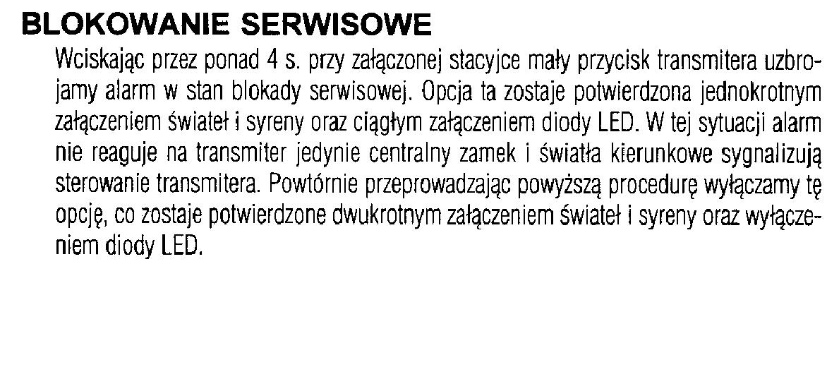

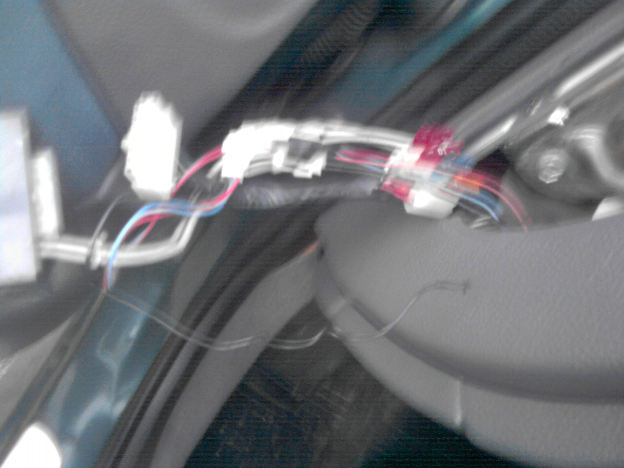

    Mój problem polega na tym że rano wyłączyłem alarm w samochodzie, no i chciałem uruchomić silnik ,ale bez skutku padł akumulator.Nadarzył się sąsiad no i odpaliłem przez kable.No i od tej pory alarm się nie uzbraja,posiadam alarm American Legend CS9218 Small,American Legend CS9218 Small - Jak uzbroić ten alarm?pilot z jednym przyciskiem.American Legend CS9218 Small - Jak uzbroić ten alarm?Pali się tylko ciągle czerwona dioda w samochodzie,z pilota można zamknąć drzwi i otworzyć ,tylko nie działa alarm syrena.Ta świecąca dioda mnie denerwowała więc wyjąłem wtyczkę od alarmu i dioda już nie świeci, American Legend CS9218 Small - Jak uzbroić ten alarm? Jak z powrotem uzbroić ten alarm.
