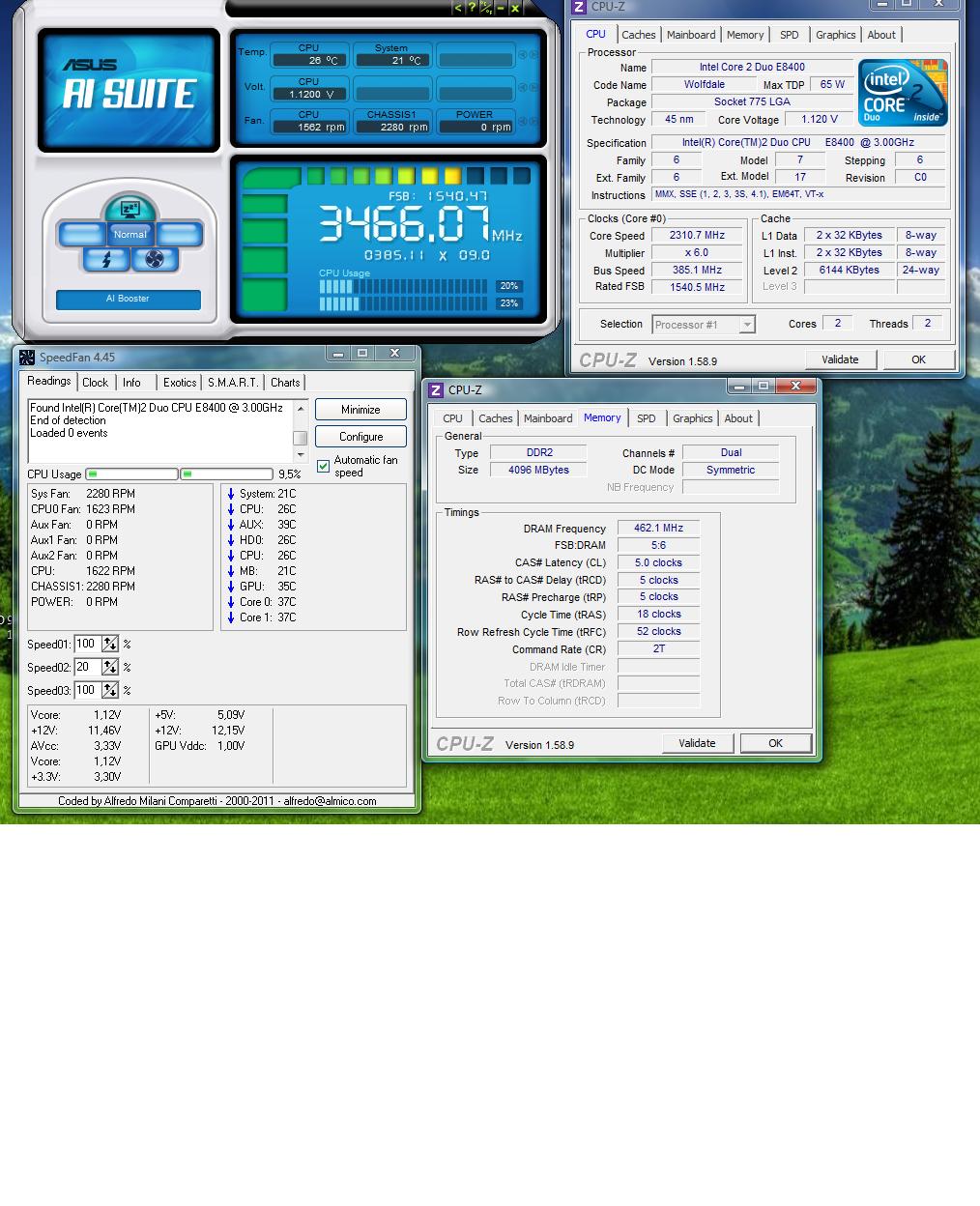

    Witam jak w temacie , ostatnio posłuchałem porady użytkownika tego forum "daavid117" i przesiadłem się z D945 na C2D E8400 , więc moje pytanie brzmi następująco : Co mogę bezpiecznie zrobić z w/w CPU, do ilu mogę go rozkręcić bez ryzyka, pamięć też chciałbym przetaktować. Jest wiele na ten temat w google i nawet tutaj na forum ALE KAŻDY KOMP MA INNE PODZESPOŁY I NIE MA JEDNYCH UNIWERSALNYCH USTAWIEŃ PODKRĘCANIA.
    Oto moje parametry
    ASUS P5q-SE
    2x 2Gb Corsair XMS 2
    ASUS EAH 5570 1Gb
    Zasilacz ACE 550w Model A-550BR
    Chłodzenie ASUS Silent Square Pro + asus pure silver pasta termiczna
    A tak wygląda to w "1- IDLE i 2- STRESS" Jak na razie to się bawiłem bez zmian napięcia programem przeznaczonym do tej płyty głównej
    Core 2 duo E8400 podkręcanie Core 2 duo E8400 podkręcanie
    Screeny dodano zgodnie z zasadami forum elektroda. pl
    Z góry dziękuję za odpowiedzi i pozdrawiam wszystkich użytkowników tego forum

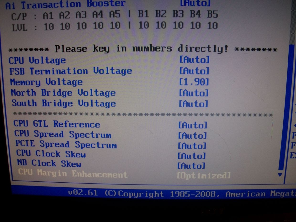

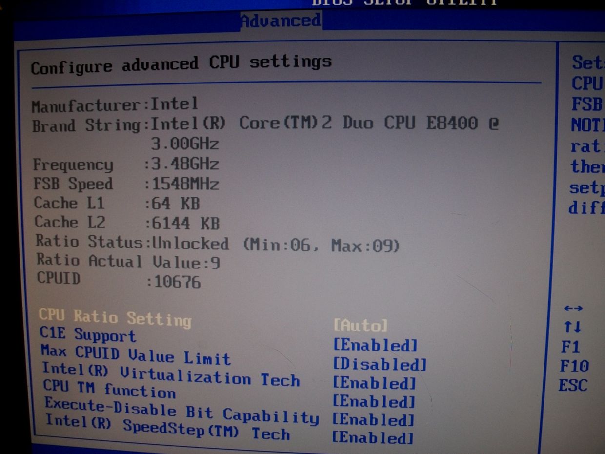

    Płyta trochę marna ale możesz próbować. Wiesz ile mhz maksymalnie zrobią te pamięci ? Jeśli nie to ustaw je na razie 1:1 i próbuj podnosić dalej fsb. Jakie napięcie masz teraz ustawione w biosie na cpu ?
    Co to za zasilacz ?
    Ale na każdym "kompie" podkręca się w ten sam sposób! Nie radzę podkręcać programem.
    Zdjęcie naklejki zasilacza może być pomocne.

    Ten zasilacz to jakaś lipa za 60zł. Podkręcasz na własną odpowiedzialność.
    Właściwie dlaczego podkręcasz procesor ? Przecież on na stock'owym taktowaniu jest dość mocny a do tej grafiki i tak za mocny.
    Pamięci już dość wysoko poszły.

    Nie wiem po prostu z chciwości :-) zawsze to lepiej jak jest parę MHz więcej ale w sumie jak na razie mam 3,4 bardzo stabilnie w stresie to może jednak zostawię tak jak jest i nie bedę ruszał napięć zastanawiam się jeszcze bo nie chce czegokolwiek popsuć
    POZDRAWIAM
    Ale za jakiekolwiek porady byłbym i tak wdzięczny

    Napięcia strach ruszać na tym zasilaczu. Pcie frequency ustaw na 100mhz i nie przekraczaj tej wartości. Chyba, że będą jakieś problemy.
