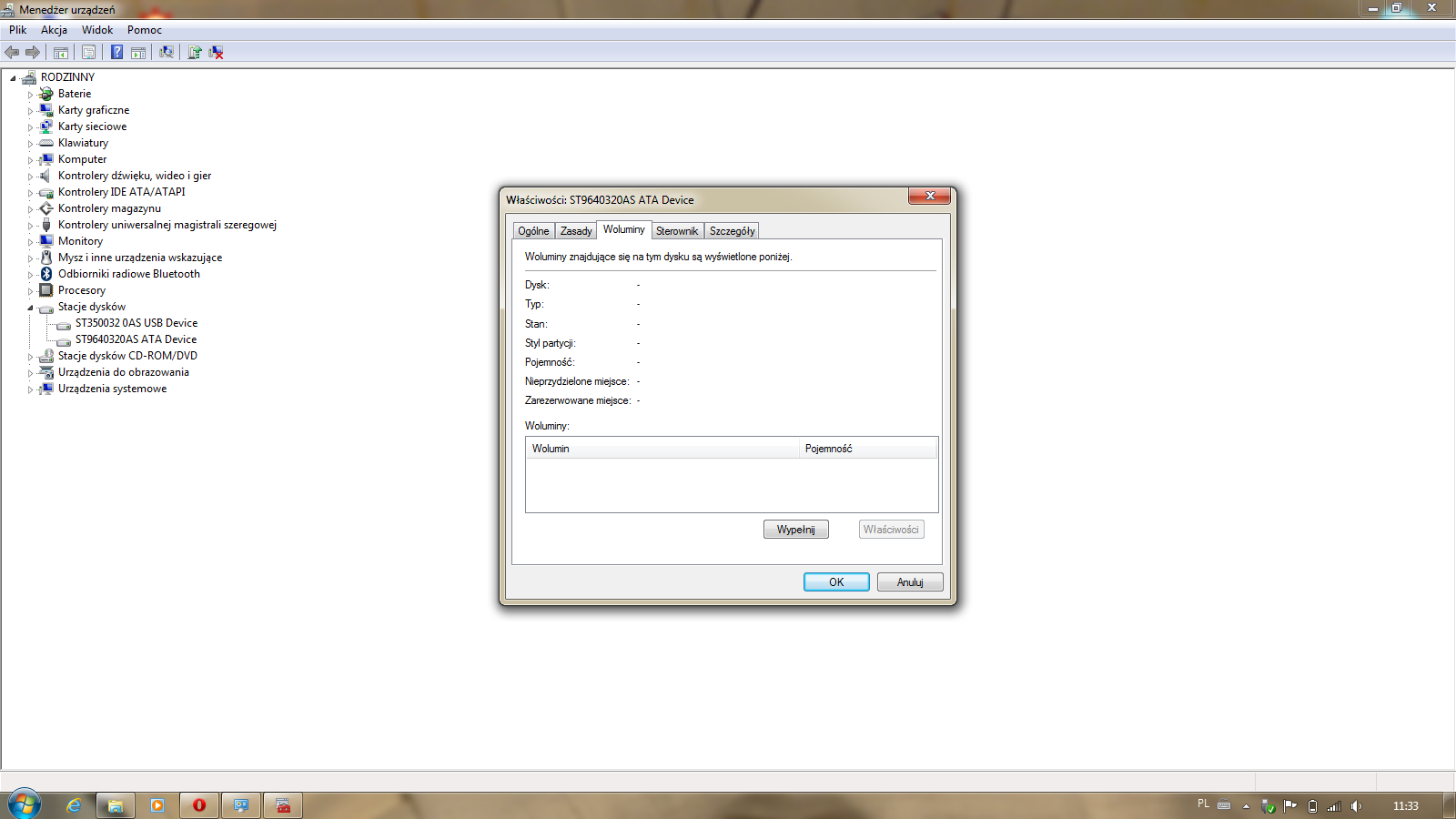

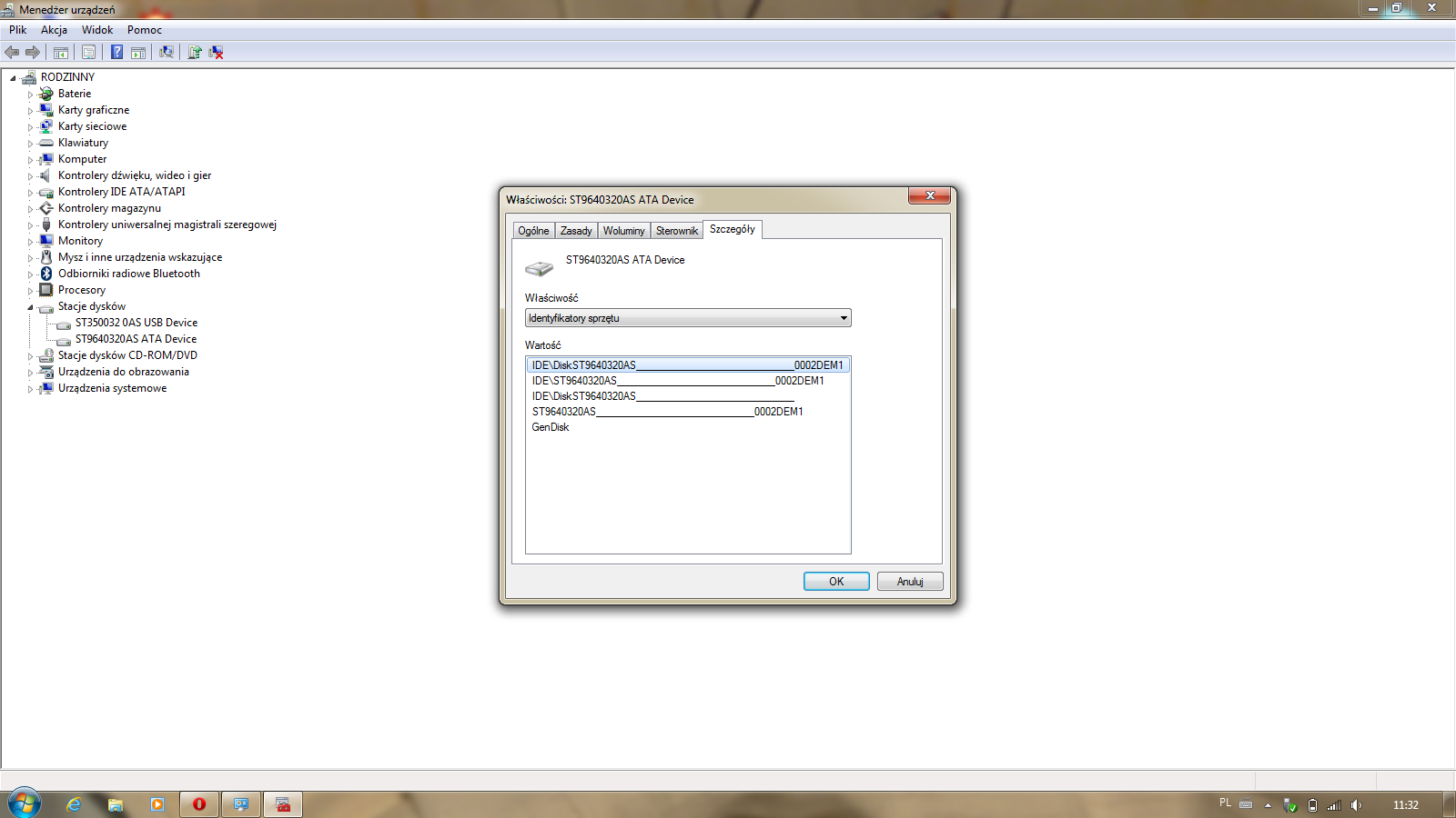

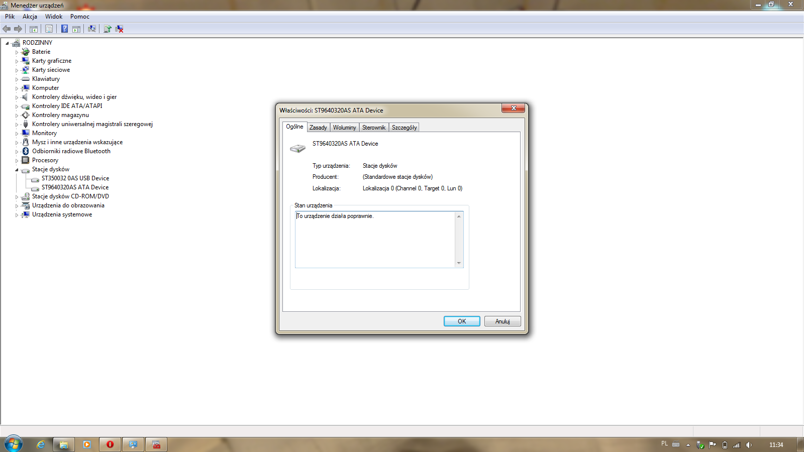

  • #4 10252981
    Yuiop28
    Posty: 30
    Ocena: 3
    Witam wszystkich chętnych pomocy.
    Przeczytałem masę postów dotyczących czarnej listy dysków Seagate i napotkałem się na wiele różnic w rozwiązaniu problemu.
    A ponieważ każdy problem jest indywidualny do rozwiązania, radzili żeby tutaj wystawić post.
    mam dysk:
    Seagate Barracuda 7200.11 500GB :cry:
    Mam następujący problem ze swoim dyskiem twardym padł mi jak w temacie szukałem na elektrodzie byłem w sklepie komputerowym w systemie go widzi i w menadzeże urządzeń ale nie widzi plików na dysku, z tego co się dowiedziałem to padła mechanika po odkręceniu (płytka z układami scalonymi Była w jednym miejscu przypalona, po wyczyszczeniu i przemyciu przez fachowca - bez zmiam), nie wchodzi w rachubę żadna firma bo to kosztuje majątek :).
    Moje pytanie czy istnieje jakaś siła żebym odzyskał dane z dysku(bezcenne :D ) wiem że jest to wykonalne.
    Czekam na fachową pomoc :)

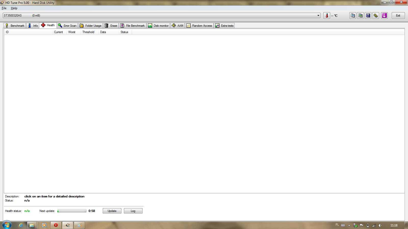

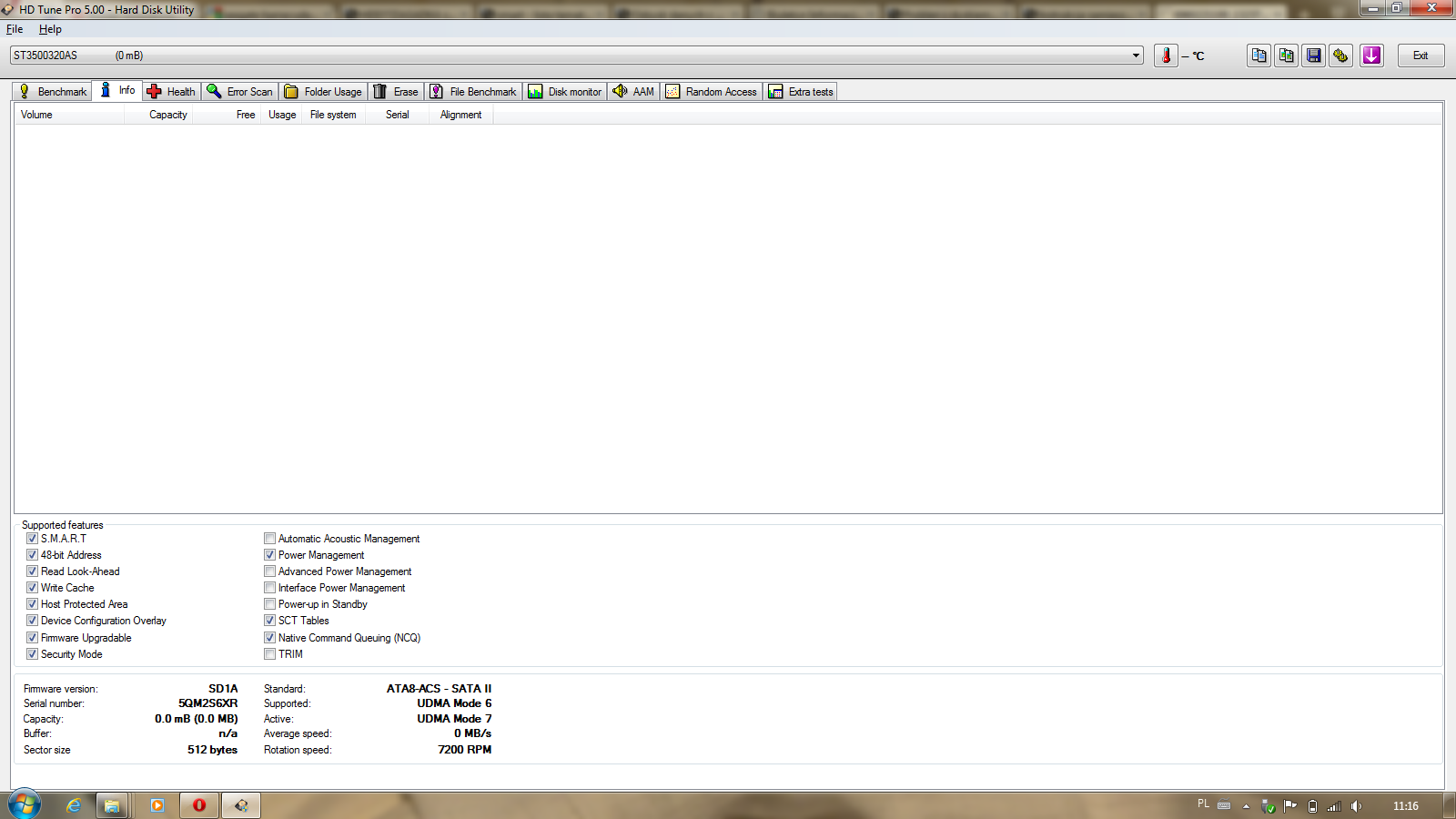

  • #8 10254116
    Yuiop28
    Posty: 30
    Ocena: 3
    Przepraszam ale to moje pierwsze kroki z tym i nie chcem popełnić błędu.
    Więc zrobiłem tak jak jest napisane.
    Użyłem programu "hd tune" oto SMART
    Odzysk danych z dysku Seagate Barracuda 7200.11 z czrnej listy Odzysk danych z dysku Seagate Barracuda 7200.11 z czrnej listy
    i jeszcze z
    Odzysk danych z dysku Seagate Barracuda 7200.11 z czrnej listy Odzysk danych z dysku Seagate Barracuda 7200.11 z czrnej listy Odzysk danych z dysku Seagate Barracuda 7200.11 z czrnej listy
