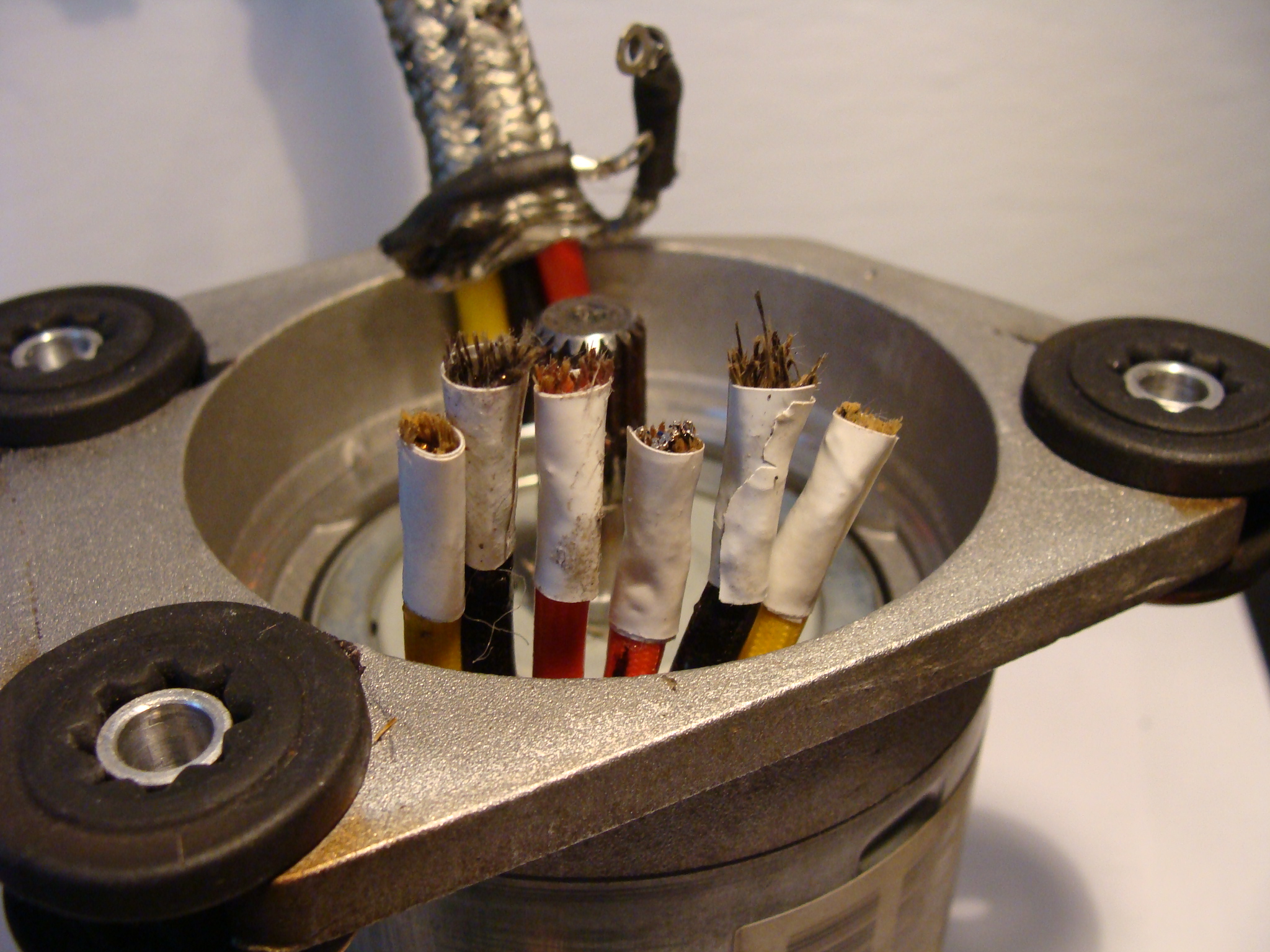

Najpierw wylutowujemy przekaźniki Siemensa zostawiając blaszki. Wydaje mi się, że bez nich raczej jest bardzo ciężko sobie poradzić z połączeniem wyprowadzeń z grubymi przewodami (czarny, czerwony, żółty). Chociaż czytałem, że ktoś to tak właśnie robił.
Ja preferuje wywiercenie nowych otworów na inaczej ułożone nóżki RA2.
Potrzebujemy wiertła 1 i 2 mm. I tak:
Zaraz za małymi lutami robimy otwory wiertłem 1 mm
Zakładamy wiertło 2 mm i robimy większy otwór jak na zdjęciu:
oraz na dwóch mniejszych blaszkach mniej więcej 3 mm od istniejących otworów.
Mierzymy czy przekaźniki pasują, najczęściej nie pasują i trzeba nóżki „nakierować” na otwory – podgiąć.
Zalutowujemy z dołu z istniejącymi lutami
...i montujemy do silniczka
Oczywiście przy demontażu grubych przewodów zniszczyła się izolacja
Dlatego polecam dla lepszej manipulacji obwinąć je taśmą izolacyjną
Zalutowujemy przewody (środkowy zarabiamy w koszulkę termokurczliwą) nakładamy uszczelkę piankową i cieszymy się nowymi przekaźnikami.
