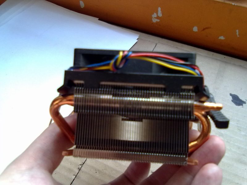

    Czy to z pewnością chłodzenie na procesorze hałasuje?
    Jeśli tak, to radzę poszukać chłodzenia box`owego z pierwszych Phenom`ów.
    Temperatury podzespołów PC
    skopiowane z http://allegro.pl/item1172051757.html
    i ewentualnie zmienić na nim wentylator. Chłodzenie można dostać za kilkanaście złotych a jest naprawdę skuteczne. Z nowym wentylatorem, wyższym/grubszym jak kto woli, bez problemu radzi sobie z każdym wielordzeniowym Athlon`em.

    http://allegro.pl/show_item.php?item=1963162424 - o takie coś Panu chodziło?
    Dokładnie! To właśnie to chłodzenie.

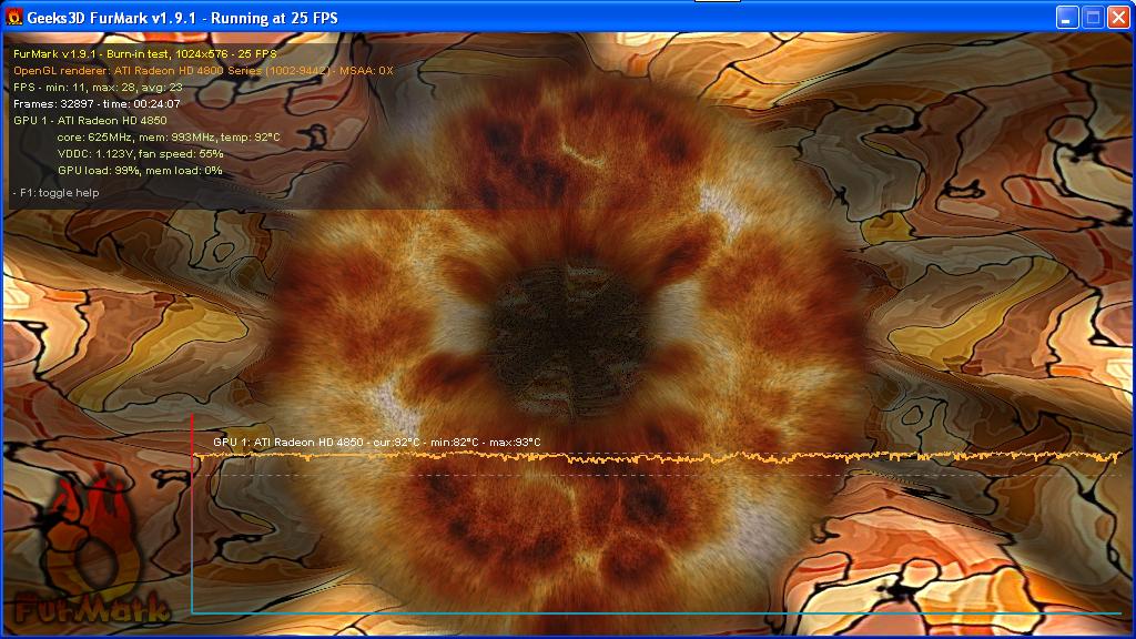

  • #19 10248635
    Jazz991
    screen z furmark
    Czekam na wnioski.
  • #20 10248690
    daavid117

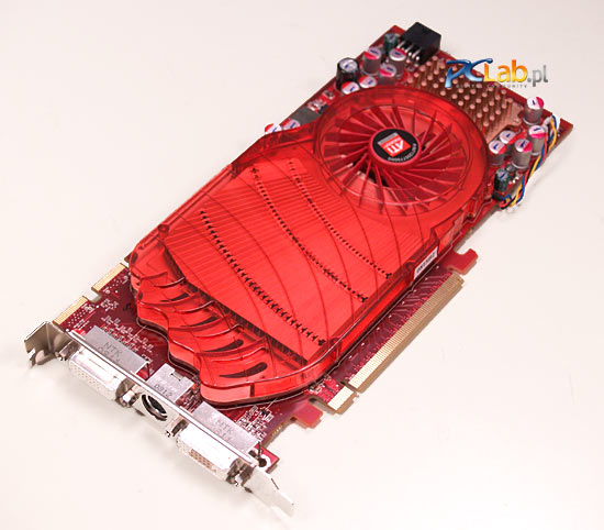

    Temperatury są zbyt wysokie! Zrób zdjęcie karty - jakie to chłodzenie?
  • #21 10248709
    Jazz991
    to nie dokladnie moja ale identyczna....oczywiscie czyszczona oraz nowa pasta termoprzewodzaca
  • #22 10248747
    wariato
    Bardzo kiepskie chłodzenie - słabo wydajne, głośne i ogólnie pomyłka przy TDP tej karty.
  • #23 10248755
    Jazz991
    no wiem właśnie ale nie chce wydawać dużo pieniędzy a chciałem zmienić na jakieś wydajniejsze tylko wszystko co wydajne to ok 100zł
  • #24 10251347
    daavid117
    Jakieś Accelero - możliwie najtańsze. Do tego wentylator i będzie chłodno. Jak wygląda obieg powietrza w obudowie i kiedy była zmieniana pasta na GPU? Chłodzenie to nie wszystko.
