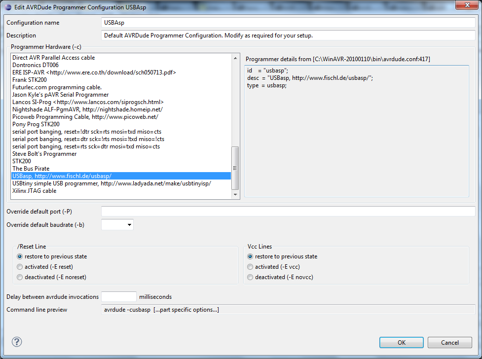

    Witam, problem mam tego typu że kiedy łącze się z programatorem z linii poleceń to jest ok:
    sudo avrdude -c avrisp2 -p m8 -P usb
    avrdude: AVR device initialized and ready to accept instructions
    Reading | ################################################## | 100% 0.01s
    avrdude: Device signature = 0x1e9307
    avrdude: safemode: Fuses OK
    avrdude done. Thank you.
    Chciałbym programować prosto z eclipse i tam po konfiguracji wywala błąd:
    avrdude usbdev_open did not find any usb device "usb"
    Gdzie szukać błędu, czy coś gdzieś nie tak skonfigurowałem, proszę o pomoc...

    USBAsp zainstalowane poprawnie? Usuń z ustawienia programatora port na jakim ma szukać. W sensie Project->Propeties->AVR->AVRDude->Programer configuration. Tam wybierasz USBAsp i nic więcej.

    Nie pownien być wybrany moj programator z listy (AVR ISP mkII)?? Kiedy wybiorę USBasp tak jak podpowiedziałeś wtedy:
    avrdude: error: could not find USB device "USBasp" with vid=0x16c0 pid=0x5dc

    Oj, przepraszam, źle przeczytałem tytuł tematu. Oczywiście powinien być wybrany programator, który posiadasz.

    Wychodzi na to że coś nie tak w konfiguracji eclipse skoro z linii komend avrdude komunikuje się z programatorem, tylko gdzie popełniłem błąd doinstalowałem do eclipse tylko plugin AVR, może coś jeszcze....

    AVRISP mkII (w sumie to klon) działa bezproblemowo pod Eclipse, problem leży w uprawnieniach.

    Wszystko działa jak należy problem był w samej instalacji programatora. Jeszcze raz krok po kroku zainstalowałem urządzenie i działa jak należy. Problem rozwiązany
