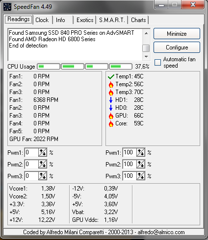

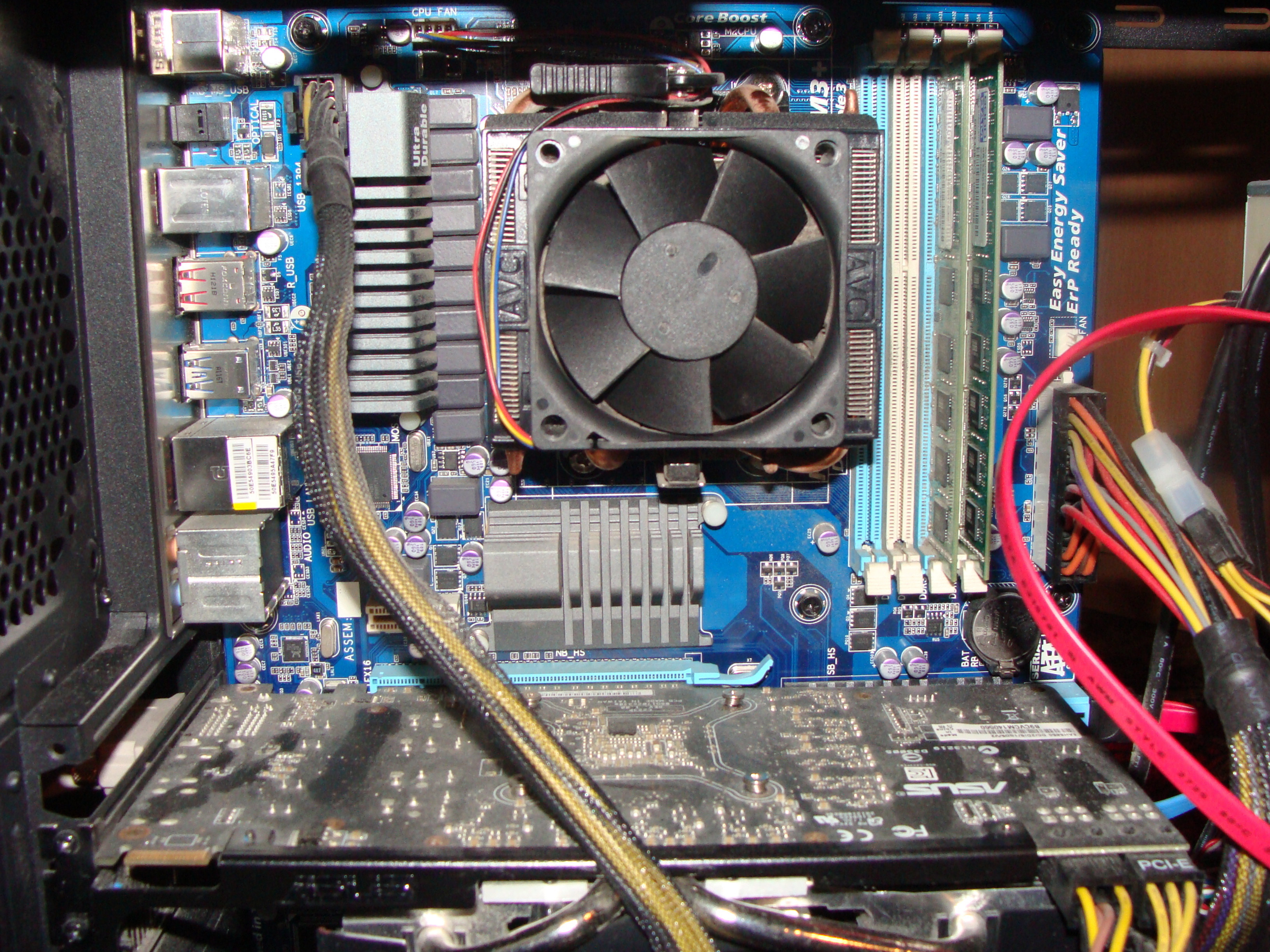

    Oto fotki z wnętrza skrzynki:
    Podkręcenie procka AMD Phenom™ II Podkręcenie procka AMD Phenom™ II Podkręcenie procka AMD Phenom™ II
    Załapałem trzy wiatraczki, które działają podczas gdy komp chodzi. Nie mam pojęcia który lub co, ale podczas ciężkiej pracy wydaje straszne dźwięki (znaczy się, bardzo głośno chodzi), kolegom przy tej samej pracy kompa wcale tak głośno nie chodzi skrzynka :/

    P.S 2 - Załączam fotke temperatur podzespołów podczas grania w grę (o dużych wymaganiach - TERA Online).. :
    Pozdrawiam!
  • #15 12217835
    pawelr98
    Odkręć wentylator z tego boxa,odwróć i przykręć z powrotem(poprawia temperatury na tyle żeby umożliwić OC na vcore 1.45V). Jeśli dobrze widzę to temperatury rdzenia są sporo za wysokie, pasta do wymiany(na coś pokroju Artic Silver 5).

    Odwrócić ten z obrazka nr 2, tak?
    A paste nałożyć na?
  • #17 12221173
    pawelr98
    Tak.
    Wentylator jest przykręcony do radiatora więc nawet nie musisz demontować chłodzenia ale jako że musisz jeszcze zmienić pastę to radzę przy tej okazji odwrócić wentylator.
    Pastę nakładasz na procesor. Osobiście radzę wyjąć procesor z podstawki( o tym jak to zrobić można przeczytać w instrukcji) a następnie położyć go na stole. Potem Nałożyć pastę w taki sposób:
    1.Dać malutką ilość pasty na środek.
    2.Za pomocą ostrego nożyka rozsmarowywać pastę (kąt pomiędzy ostrzem a powierzchnią powinien być jak najmniejszy,ostrze powinno niemal leżeć na powierzchni)
    3.jeśli pasty nie wystarczy to należy powrócić do punktu numer jeden.
    Uwaga! Uważaj aby nie pogiąć nóżek.
    Potem włożyć procesor na miejsce i zainstalować chłodzenie z powrotem.
