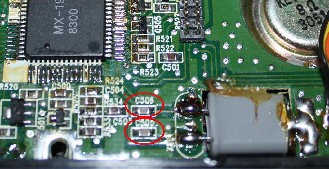

    Witam wszystkich.
    Potrzebuję pomocy w przestrojeniu radia CB Alan 98D.
    Konkretnie potrzebuję najlepiej zdjęć, gdzie co przelutować.

    Bardzo proszę o to, abyś wykorzystywał lokalną wyszukiwarkę, a znajdziesz tam temat:
    https://www.elektroda.pl/rtvforum/topic2137596.html
    Widząc, że nie jesteś w temacie radiotechnicznym, tylko podpowiem wg schematu, że:
    Jak przestroić radio CB Alan 98D?
    Prośba dość prosta, tylko dlaczego MY mamy udostępnić Tobie takie zdjęcia, których nie mamy na tym forum. :?:
    Proponuję, abyś wstawił zdjęcia tego Alana w dobrej rozdzielczości od strony elementów i ścieżek, a fachowcy z tej branży coś podpowiedzą.

    OK. Rozumiem, że trzeba tylko wymienić te kondensatory, tak?

    Wymienić :
    Następnie sprawdzić czy jesteś w "zerach" i/lub dostroić trymerem CT-1 .
    Jak sprawdzić czy prawidłowo "stoisz" w kanale - wielokrotnie o tym pisaliśmy.
    Słowa kluczowe [częstotliwościomierz] [zdudnienie dwóch sygnałów].

    Rozumiem, że w takiej kolejności.
