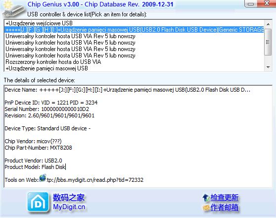

    Witam wszystkich, tak jak w temacie pisalem mam problem z odtworzeniem filmow z pen drive. jest to 16 gb pen. problem dokaldniej polega na tym ze jakikolwiek film na niego bym nie wrzucil nie chce sie on odtworzyc na moim pc (tym samym z ktorego wrzucam. natomiast z dysku normalnie mi te filmy chodza) co ciekawe w tv jak podebne pena to raz mi jakis film odtworzy ale wiekszosc raczej nie. natomiast te same filmy na innych pen drivach dzialaja normalnie tzn odtwarzaja sie na pc z pena i na tv tez. 16gb pendrive formatowalem i nic nie dalo, nie wiem co mam robic. czy to moze jakas usterka czy cos?
    czy ktos wie jak mi pomoc ? ARDZO PROSZE O POMOC :cry:

    Myślisz, że na świecie jest tylko jeden typ pendrive 16GB?

    Nie kupujemy pendrive z Alledrogo.
    Zapewne kolejny Fake. Zobacz ile kosztują prawdziwe 16GB.
    Żądaj zwrotu kasy.

    To są sprzęty z allegro 'niby tańsze', ale w praktyce to zazwyczaj wyrzucone pieniądze.
    Jeżeli masz możliwość sprawdź go u kogoś innego i sprawdź prędkość odczytu z niego bo to może być kluczową sprawą.
    Wiem, że napisane było 16MB ale z doświadczenia wiem, że te No Name nie zawsze mają takie parametry jakie podaje sprzedający.

    tutaj wrzuciłem loga z tego programu, ale nic mi on nie mowi
    https://obrazki.elektroda.pl/7903754200_1323122017.jpg

    Sprawdź pendrive programem Link.

    Pendrive zepsuty. Dziekuje wszystkim za pomoc. Temat do zamknięcia
