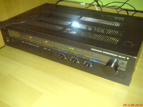

    Mam transformator wyciągnięty z jakiejś diory, poniżej zamieszczam jej zdjęcie poglądowe.
    Pomoc w rozszyfrowaniu trafo Pomoc w rozszyfrowaniu trafo
    Oczywiście model podany na zdj. jest poglądowy, dawca mógł być nieco starszy.
    Niestety na trafo nie mam żadnych danych i nie mogę rozszyfrować wyprowadzeń uzwojeń. Czy ktoś byłby w stanie mi pomóc i podać chociaż model tego trafo?

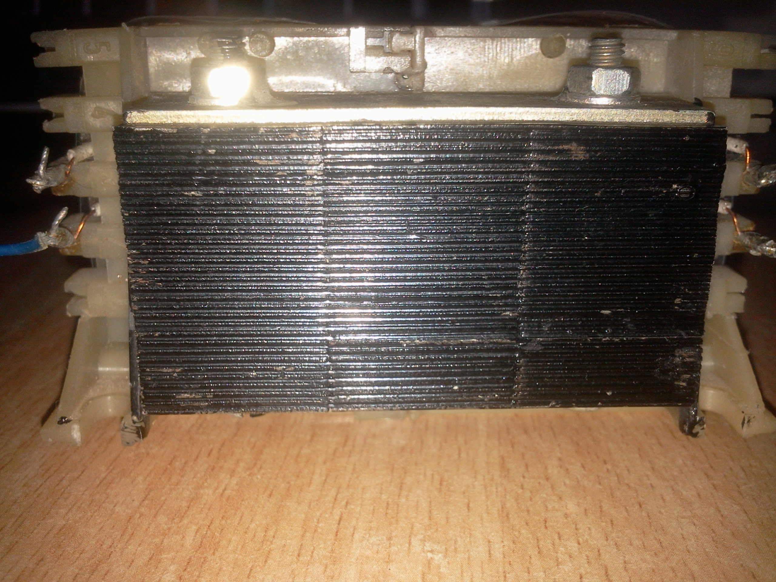

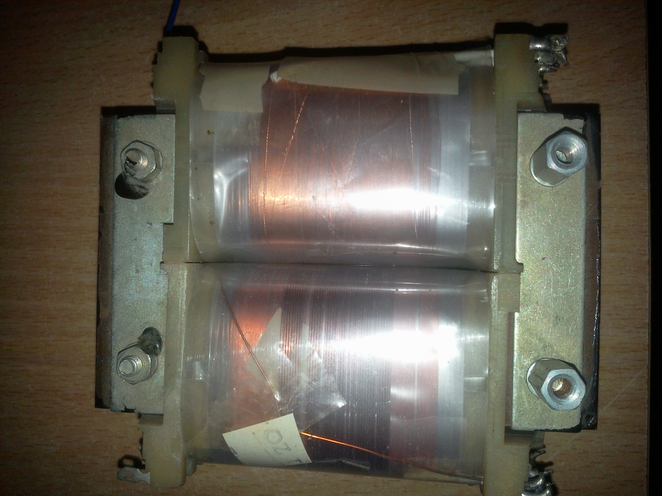

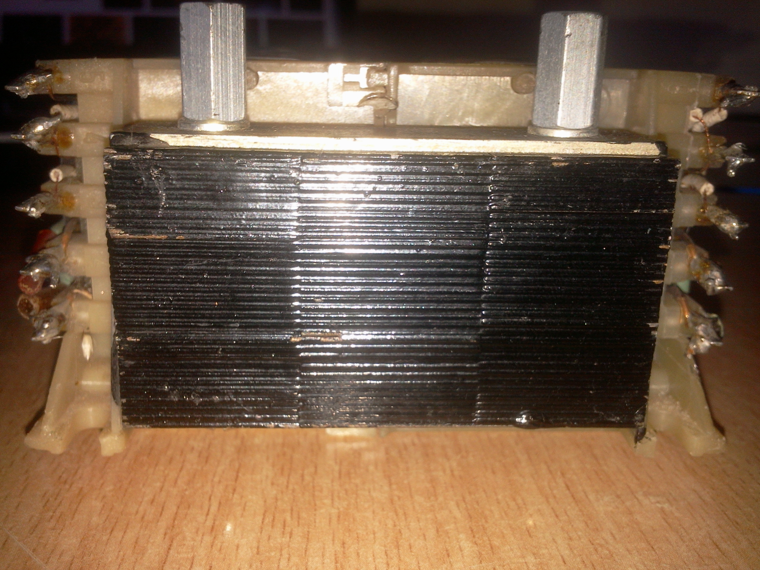

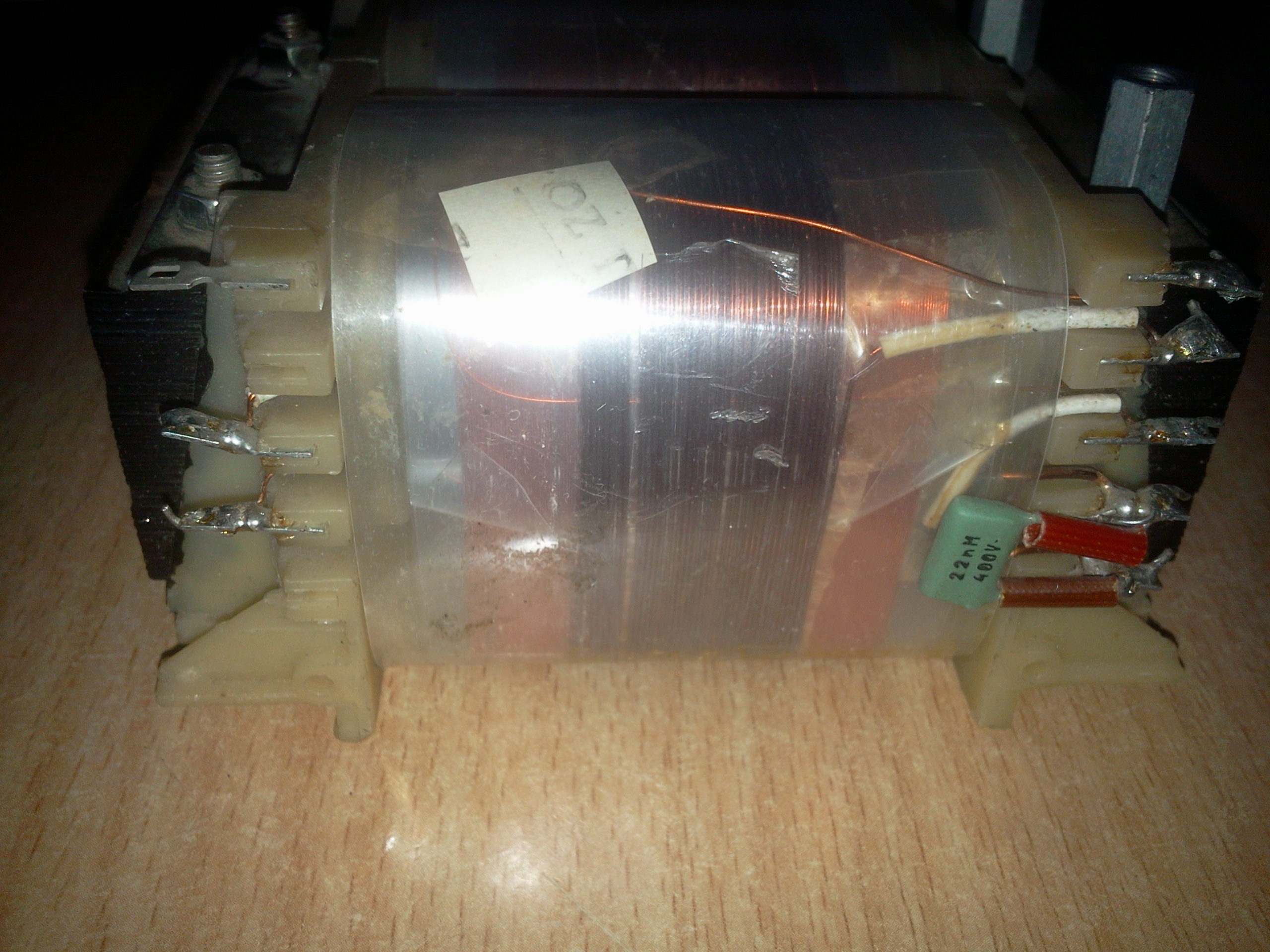

    Pomoc w rozszyfrowaniu trafo Pomoc w rozszyfrowaniu trafo Pomoc w rozszyfrowaniu trafo Pomoc w rozszyfrowaniu trafo

    Z reguły, w tych wzmacniaczach montowano trafa TS120/13. 120VA.
    Rozpiska połączeń do znalezienie w internecie.

    Wiele traf wygląda podobnie jak to. Na przykład TS 90/16 z Toski.
    Trzeba pomierzyć napięcia.

    TS90/16 z katalogu.
    pierwotne;
    110 lub 220V zależnie od połączenia
    wtórne:
    2x19,8V przy 2x2,0A
    27V przy 60mA
    5,8V przy 0,5A
    16V przy 0,2A
    39V przy 20mA (tu rezystancja uzwojenia będzie większa niż pierwotnego)
    Wystarczy pomierzyć posiadany transformator i porównać. Do 2 szt TDA2040 lub 2050 będzie się nadawać.

    Czyli mam podać napięcie sieciowe na pin 2 oraz 8 zwierając 3 z 9 i powinien zacząć działać?
  • #10 10226246
    AnTech
    Zgadza się. Przy pierwszym włączeniu transformatora warto podłączyć szeregowo z nim żarówkę np 60W. Świecenie żarówki wskaże na zwarcia w transformatorze.
    Przy wykonywaniu pomiarów transformator podłącz do sieci przez bezpiecznik zwłoczny np 1A.
    P.S może się zdarzyć, że trzeba będzie zewrzeć 2 z 9, a napięcie podłączyć między 3 i 8.
