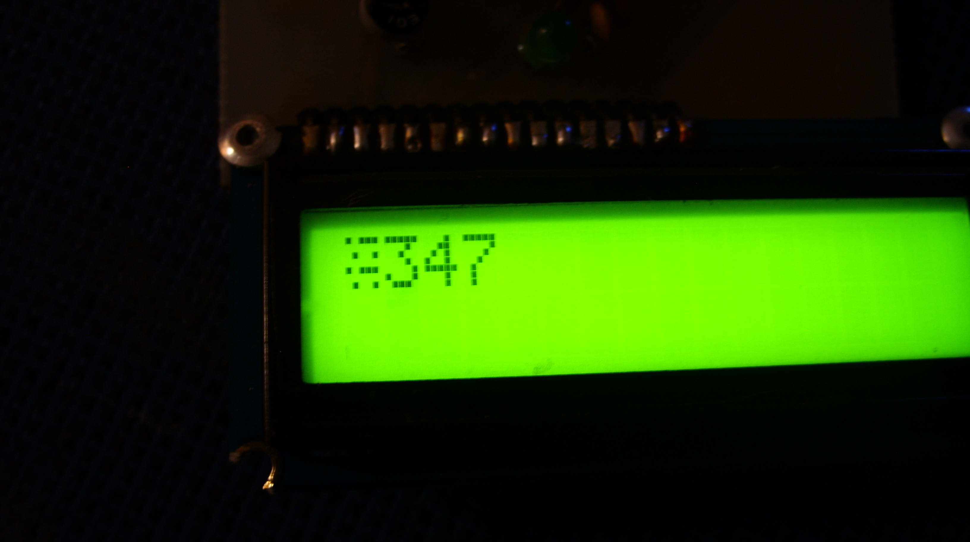

Skutek: Na wyświetlaczu nadajnika widnieje 203_, Na wyświetlaczu Odbiornika widnieje 10_.
