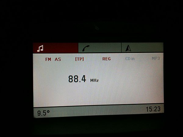

    Niedawno kupiłem Astrę III. I gdy włączę komputer pokładowy to mam tylko Timer. Co muszę zrobić, aby pokazywało aktualne spalanie, średnie, ilość km które mogę przejechać itd.? Lub do kogo muszę z tym jechać, aby mi to zrobił?
    I czy da się to w ogóle zrobić? :P

    Ja też chciałbym się dowiedzieć jak zrobić aby uzyskać wyświetlanie spalania itp. Wyświetlacz jaki posiadam to GID, i wiem że jest możliwość zaprogramowania wyświetlacza aby pokazywał dane parametry spalania. Z tego co wyczytałem to wystarczy zmienić jakąś wartość o jeden więcej, tylko jaką??
    Wiem że do takiej operacji wystarczy interfejs i program op-com lub tech2.

    Musisz aktywowac kompter pokladowy za pomoca op coma lub tech-a.Potrzebny bedzie do tego security code .

    To że potrzebny jest op com lub tech2 to wiem. Security code gdzieś tam mam. Ale chciałbym aby ktoś opisał jak przeprowadzić ten proces, aby uaktywnić BC1 i BC2. Co trzeba zmienić w oprogramowaniu aby aktywować komputer?
