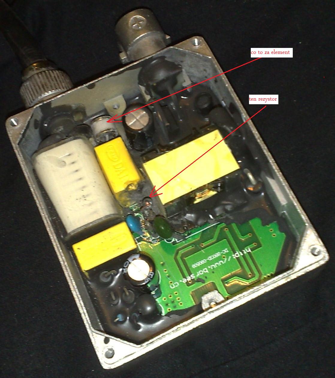

    Witam! Mam przetwornicę do świateł ksenonowych. Napisy na pudełku to "Ballast Lion" model LIH 313-L600. Spalił się rezystor znajdujący się obok dwóch diod. Obok jest duży żółty kondensator, ale śmiem twierdzić, że nadtopił się z bliskiej obecności rezystora. Rezystor jest węgiel.. Czy ktoś wie jaką wartość może mieć?
    Po drugiej stronie też są przerwane od spalenia ścieżki. Nie jestem pewien jak szły. Może ktoś miał z tym styczność? Na płytce napisy "DC-BS03D-090509" i strona "www.borsee.cn"
    W drugiej części płytki jest element, który wygląda jakby też zeszła z niego nieco "skórka". Co to za element?
    Wklejam zdjęcia:
    przetwornica do xenonów - spalony rezystor przetwornica do xenonów - spalony rezystor przetwornica do xenonów - spalony rezystor
    Całość była zalana jakąś gumą, którą musiałem wyskrobać, żeby dostać się do elementów.

    Wiesz że taka przetwornicę można kupić nową za około 40zł? Ale jeżeli się upierasz mam kilka w firmie jutro jak będę miał czas to zobaczę czy podobnie w środku mają.

    To jest transil.
    Szczerze radzę , po padnięciu tych elementów /to tylko skutek przyczyna leży głębiej/ nie opłaca się naprawiać tych przetwornic. Chyba ,że dla własnych ćwiczeń!

    Tak, już wiem, że taka kosztuje 40zł :) Naprawa jest nieopłacalna, więc temat zamykam.
