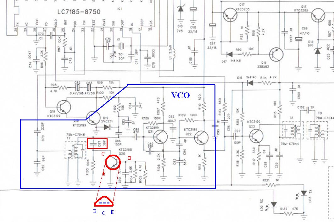

    Mam bardzo dziwny problem z Alanem 199A
    Czytałem większość tematów na forum ale żaden nie rozwiązał mojego problemu.
    Przy TX mocy na wyjściu nie mam ale wystarczy że dotknę sondą od dobudowanej sondy W.CZ do miernika cyfrowego do bazy tranzystora Q21 wówczas moc na wyjściu mi się pojawia ale tylko około 2W a jak zabiorę sondę od tranzystora to dalej jest 0W na wyjściu.
    Dodam że na nodze 18 układu LC7185 nie mam napięcia 5V przy TX
    Z góry dziękuje za pomoc

    Zwróć uwagę na tranzystor Q20, w czasie nadawania powinien on się załączać (na bazie >0.6V). Powoduje to dodanie pojemności C87 39pF do obwodu oscylatora VCO. Bez tego pętla synchronizacji PLL nie zadziała.
    Przykładowo na kanale 4, frq 27000: częstotliwość VCO przy odbiorze 27000-10695=>16305 kHz, ale przy nadawaniu VCO jest tylko 13500 kHz.
    Ten C87 jest niezbędny by obniżyć częstotliwość.
    Napięcie na pin 27 syntezy (PD) przy nadawaniu masz zapewne bliskie 7V.
    Powodzenia
    PS Może to też być złe dostrojenie T7. Pomiar napięcia na kolektorze Q19 to wykaże.

    Co do Q20 to podczas TX na emiterze pojawia się napięcie około 1V na kolektorze jest 0V a na bazie też 0V (baza tranzystora podłączona jest do masy)
    Co do 27 nogi syntezy napięcie na niej na RX=1.08V a na TX=0V
    Napięcie na kolektorze Q19 przy RX zamienia się w zależności od kanału od 2.6V do 3.3V przy TX= 8.3V

    Zobacz jak to wygląda i wymień kondensator 39pF (dość częsta awaria i słabe elementy) tego VCO :
    CB radio ALAN 199 - brak nadawania
    Świadczy to o tym, iż syntezer nie porównuje "fazy napięć" na diodzie pojemnościowej VCO i nie "stabilizuje" częstotliwości nadajnika.
    Jeżeli jest tak jak napisałem wyżej - to jest to prawidłowo.
    Jak sugeruje kolega PDT :
    Ten C87 jest niezbędny by obniżyć częstotliwość. --- PS Może to też być złe dostrojenie T7.
    Aby naprawić musisz wydłubać nieszczęsną stearynę i wymienić ten 39pF.

    Ze względu na skandalicznej jakości elementy elektroniczne w Alanie 199 i nie tylko, wymieniałem (na czerwono) :
    Pomiary z multimetra cyfrowego o wejściu około 1MΩ .

    Nic nie pisałeś o tym, iż nie świeci się dioda TX lecz napisałeś, że jest napięcie około +0,6V na bazie Q20 (pisałeś o emiterze) a więc napięcie z klucza elektronicznego opartego na Q16 (TX) - powinno pracować poprawnie.
    Wymień/sprawdź :
    - R114 (4k7)
    - D16 (1N4148)
    - sprawdź czy nie ma zwarcia na C78 (3n3)
    - * w ostateczności Q16 na dowolny (sprawny) tranzystor pnp .
    Podpowiem tylko, że 2 x 1uF w układzie są podłączone `przeciwsobnie` tj. minus C z minusem następnego C.

    Jeżeli już wiemy, że na nóżce 18 układu PLL nie ma napięcia +V , które świadczy o poprawności pracy "porównania fazy" (stabilnej pracy VCO) a zwarcie n.18 do masy (logiczne "0") świadczy o złej pracy PLL-a - to zobacz, że przy braku napięcia na bazie Q23 (powielacza VCO x 2) nie ma prawa nic "wylecieć" dalej.
    Tak więc podpowiedzi o sondzie w.cz. i jej pomiarach są bezzasadne.
    zezuama napisał :
    Ale jak już przeciąłeś ścieżkę przy nodze 18 to pociągnij do owej nogi 5V,
    wylutuj Q20 i wstaw zworę zamiast R103. PTT w pozycji nadawanie.
    W ten sposób sprawdzisz czy generator raczy pracować w TX.
    Prościej będzie podłączyć miernik częstotliwości na wyjście VCO i kontrolować co się dzieje z częstotliwością a i dociągnąć f do danego kanału oraz podłączając do n.18 PLL diody świecącej z opornikiem do +8V - można optycznie zobaczyć czy PLL się synchronizuje. :D

    Kolega oki188 zmierzył napięcie 1V na BAZIE tranzystora Q20, którego emiter jest połączony z masą - wniosek: brak połączenia emitera z masą lub ubite złącze BE tego tranzystora (1V >> 0.65V).

    Co do Q20 to napięcia na nim 0.79/0.01/0.00V B/C/E przy TX pomiędzy C/E jest opór 50om
    Na bazie Q23 jest napięcie 0.02V
    Co do diody LED podłączonej od +8V do nogi 18 to przy TX świeci a przy RX miga
    Radio Naprawione
    Wymieniłem wszystkie kondensatory począwszy od 4pF do 220pf
    tranzystory od Q19 do Q21
    Potem poregulowałem filtrem T7 i nadajnik ruszył :)
