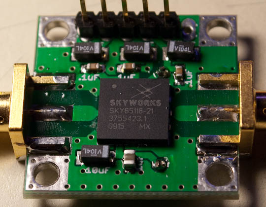

Autor zbudował płytkę testową dla wzmacniacza Skyworks SKY65116. W ostatnich czasach nastąpił duży rozwój w dziedzinie scalonych wzmacniaczy. Układ jest raczej kosztowny ($6 w digikey), ale dalej pozostaje relatywnie tani, biorąc pod uwagę koszty części wzmacniacza zbudowanego w oparciu o tranzystor wysokiej częstotliwości. Układ ten posiada impedancję wejściową i wyjściową 50 Ω oraz 35 dB wzmocnienia. Pracuje w zakresie częstotliwości 390MHz do 500MHz, co czyni go idealnego dla pasma 70 cm. Płytka testowa jest prosta, skopiowana z datasheet.

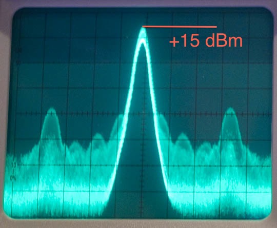

Widmo włączonego wzmacniacza. Autor musiał zainstalować tłumik 40 dB na analizatorze w celu zarejestrowania sygnału. Szczyt nośnej znajduje się około 5 dB poniżej szczytowej linii, więc jest około 36 dB silniejszy niż sygnał wejściowy. Pokrywa się to z oczekiwaniami (35 dB zysku). Sygnał wyjściowy wynosi ok. +15 dBm.
