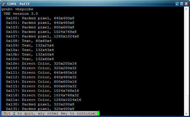

    Wykonałem pebuilder.iso z automatyczną konfiguracją sieci (IP statyczny) + automatycznie uruchamiany serwer TightVNC (testowałem na VMware, MSVPC i na prawdziwym sprzęcie z kartą graficzną - działa OK). Niestety bez karty graficznej jest ta sama sytuacja co z WinXP z dysku - zatrzymuje się zaraz po chwilowym odczycie CD w napędzie :-(. Bez modułu VGA.ROM w BIOS - WinXP nie chce ruszać i już.
    Znalazłem program DOS DISPDUMP.EXE do zdalnego sterowania. Odpowiednik Pulpitu zdalnego dla WinXP. Przygotowałem bootowalnego pendrive'a z AUTOEXEC.BAT:
    Połączyłem komputery kablem nullmodem RS-232, uruchomiłem terminal Putty na porcie COM1 19200. Niestety brak obrazu, program działa ale zamiast znaków są same kropki:
    Uruchamianie komputera z WinXP bez karty graficznej
    Skoro DOS działa wykonałem kolejny test. Przygotowałem bootowalnego pendrive'a z GRUB4DOS (grldr+grub.exe+menu.lst) oraz obraz dyskietki DOS.vfd z AUTOEXEC.BAT.
    MENU.LST

    ctty com1
    Połączyłem komputery kablem nullmodem RS-232, uruchomiłem terminal Putty na porcie COM1 19200. Tym razem wszystko OK - bez karty graficznej działa GRUB i DOS:
    Uruchamianie komputera z WinXP bez karty graficznej Uruchamianie komputera z WinXP bez karty graficznej Uruchamianie komputera z WinXP bez karty graficznej
    Dzięki takiej konfiguracji komputer uruchamia się automatycznie z menu GRUB i mamy zdalne sterowanie przez kabel RS-232. Można zdalnie uruchomić MSDOS, system Windows NT/2K/XP z dysku lub ponownie GRUB. W GRUB'ie po wciśnięciu 'c' można przełączyć się do linii poleceń. Klawisz TAB wyświetla wszystkie dostępne polecenia. Jest jedno ciekawe polecenie vbeprobe które testuje BIOS Video. Poniżej screeshoty terminala z wykonanym poleceniem vbeprobe gdy 1 - Podłączona karta graficzna AGP GeForce2 MX400, 2 - komputer bez karty i bez IBM-VGA.ROM (przy obecności IBM-VGA.ROM polecenie vbeprobe pokazuje to samo co w przypadku jego braku :-(. Podobnie zachowuje się program VESATEST.EXE:
