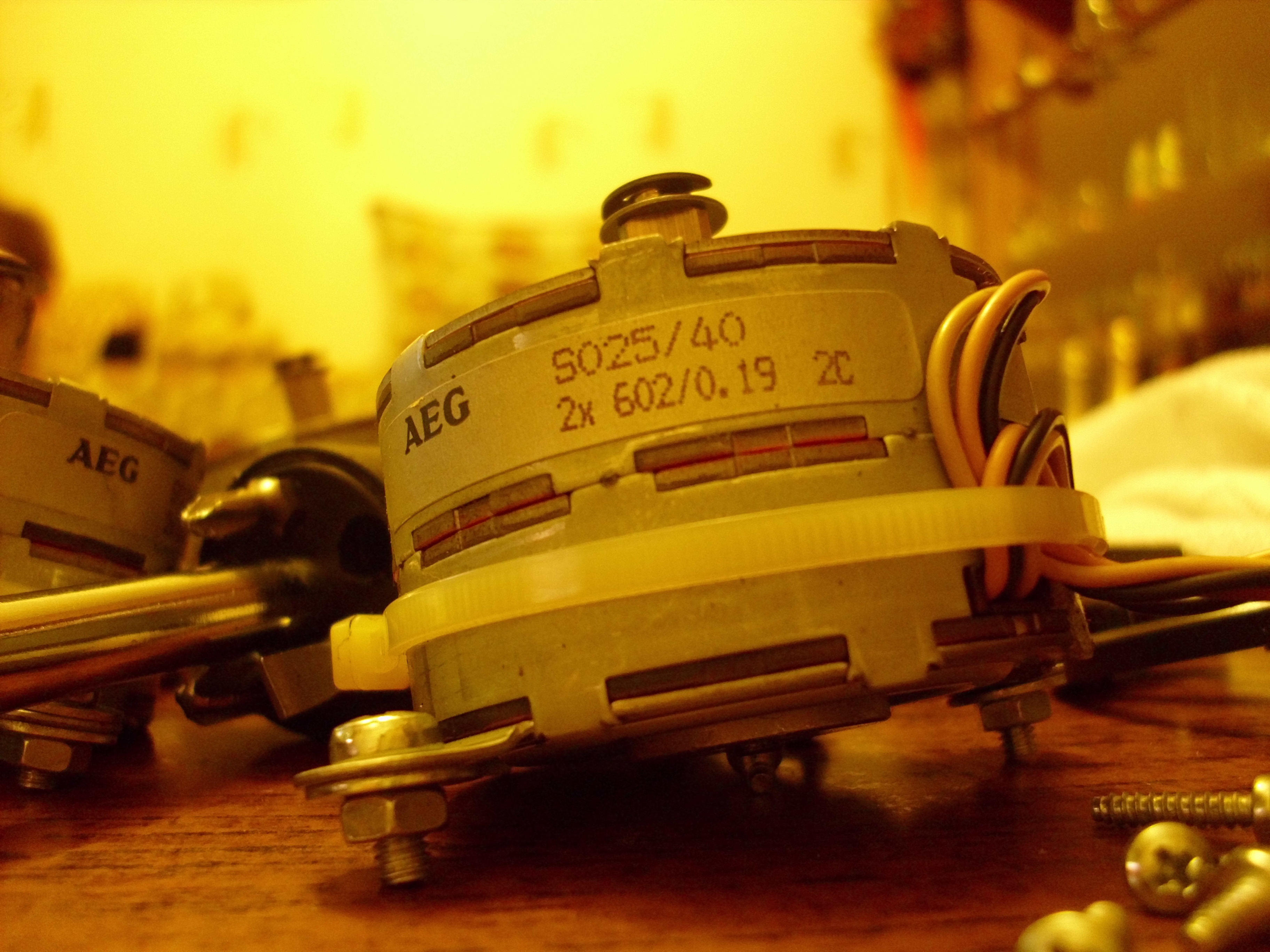

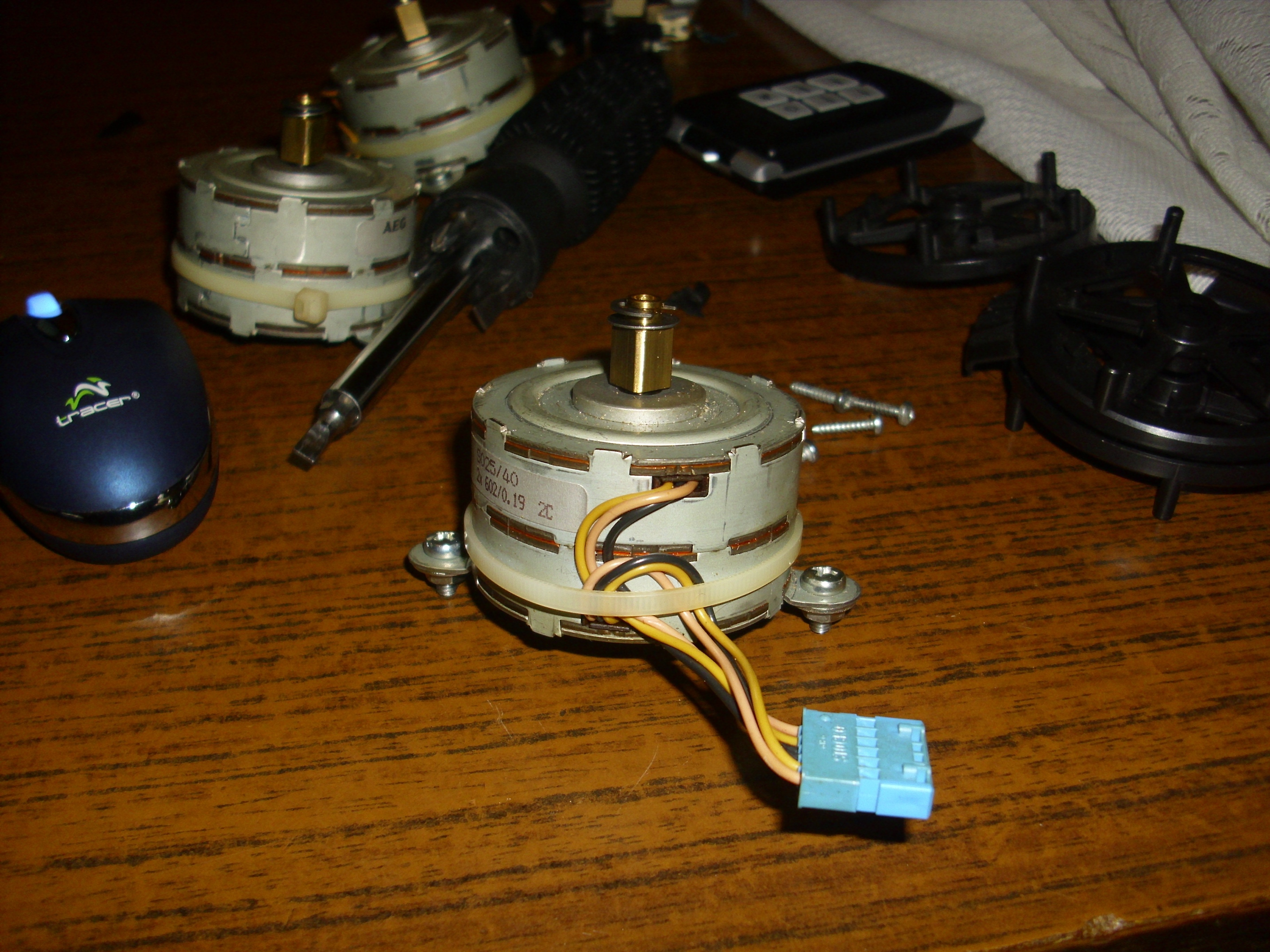

    I jeszcze jedno pytanie czy ktoś wie jakie na jakie napięcie i prąd maks są te silniki??

    Jeśli chodzi o te silniki krokowe to nie powinno cię interesować nie tylko prąd i na pięcie, ale także inne parametry.
    Ile stopni obrotu to jeden krok.
    Czy to jest silnik bipolarny czy unipolarny.
    Ile faz posiada silnik?
    Na stronie producenta nie ma czasem datasheet?

    Wielkie dzięki za pomoc, szczególnie koledze M.S. :) No cóż, po prostu nie mam żadnego rozeznania jeśli chodzi o LPT,a chciałem się z czymś takim zmierzyć :P Co do silników to nie ma żadnej noty bo szukałem. A co do mieszania w głowie...No cóż jak się czegoś nie wie to się kombinuje :P Jak będę miał pod ręką analizator stanów logicznych to posprawdzam wszystko już we własnym zakresie.Temat uważam za zamknięty.
