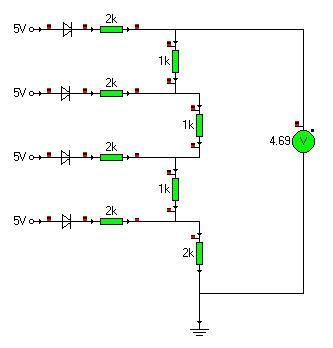

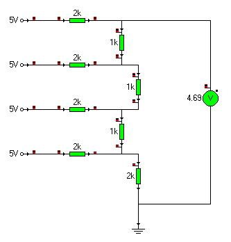

    Myślę, że nie będzie problemów. Będę zmieniał tyło napięcie na PINach (tam gdzie teraz jest zasilanie 5V). Tylko mnie zastanawia. Czy da się osiągnąć tym sposobem 5V na wyjściu?(bez podłączania pinu 5v bezpośrednio do wyjścia, bo myślę, że wtedy będzie za duży skok)
    [ATmega128][c] - "wyjście analogowe", generowanie krzywej
    Na schemacie użyłem "drabinki" 5 nóżkowej dla uproszczenia. Do generatora myślę o 9 lub dwóch po 9.

    Zmierz napięcie na nóżce niżej i wyżej to uzyskasz odpowiedź na swoje pytanie.
    Wartości rezystorów 10/20 dobrane są do przetwornika 8 bit, który jest oparty o dzielnik napięcia.

    Rozwiązanie z drabinką myślę , że będzie bardzo dobre, tylko mała uwaga: Na każdym z wyjść z uP (w szereg z rezystorem) nie powinna być dioda? Dowolna , aby prąd nie wpływał do pinu który będzie logicznym "0", tylko wypływał (dioda anodą do pinu) ?

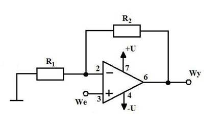

  • #17 10307065
    loczi
    Czyli jak bym zrobił układ, na TDA2003, wg schematu wzmacniacza nie odwracającego(patrz niżej), gdzie jako R2 dałbym potencjometr do możliwości kalibracji generatora, a na "supply" 12V. To działało by dobrze? (Układ wybrany pierwszy lepszy pasujący pod wymogi - nie znam się na tym jakie są używane lub są dobre)

    janbernat
    No ale to nie jest pełny schemat- potrzebne są kondensatory na wejściu i wyjściu.
    Zależy ile prądu potrzebujesz na wyjściu i jaka dolna częstotliwość.
    Ja bym dał LM324, 358 albo jakiegoś TL.

    Sławek-K
    Troszkę zamieszałeś. Jeśli masz (lub chcesz zakupić ) TDA 2003 to trzymaj się oryginalnego schematu, takiego jaki jest w załączonym przez Ciebie linku. Uproszczeń lepiej nie wprowadzaj. Jeśli natomiast chcesz na wzmacniaczu operacyjnym jak na rysunku jaki umieściłeś, to zwróć uwagę , że jest tam napięcie symetryczne czyli np +/-12VDC. Jeśli posiadasz zasilacz tylko z jednym napięciem (+12VDC) to ten schemat się nie nadaje. (No bo co podłączysz pod -U).
    Zobacz na ten schemat wz-cza.
    https://www.elektroda.pl/rtvforum/topic688358.html
