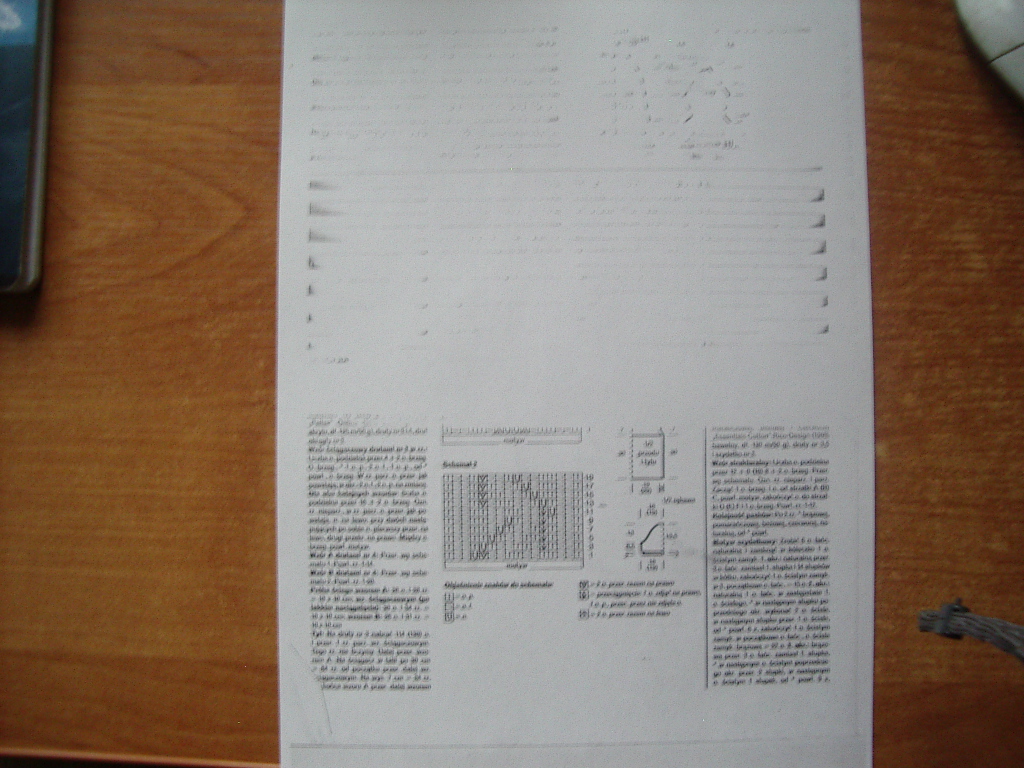

#1 10232437 08 Gru 2011 08:44 leszekppp leszekppp Poziom 22 #1 10232437 08 Gru 2011 08:44 Witam, napełnilem kartridż czarny 301 drukuje idealnie ale kseruje kartkę tylko do połowy a reszta jakby brakowalo tuszu .
#2 10232471 08 Gru 2011 08:58 endriuf endriuf Spec od drukarek Pomocny post? (0) #2 10232471 08 Gru 2011 08:58 Wygląda na zapowietrzony. Użyłeś klipsa do odessania tuszu? Mam na sprzedaż: 10.03.2024 Zestaw naprawczy pobierania Epson XP-245 i inne 10.03.2024 Tacka podajnik do drukarek Epson Xp-245 i inne
#3 10232546 08 Gru 2011 09:37 leszekppp leszekppp Poziom 22 Autor tematu Pomocny post? (0) #3 10232546 08 Gru 2011 09:37 nie , a co teraz zrobić?
#4 10232739 08 Gru 2011 10:57 endriuf endriuf Spec od drukarek Pomocny post? (0) #4 10232739 08 Gru 2011 10:57 Kupić klips i odessać trochę tuszu. Mam na sprzedaż: 10.03.2024 Zestaw naprawczy pobierania Epson XP-245 i inne 10.03.2024 Tacka podajnik do drukarek Epson Xp-245 i inne
#5 10233000 08 Gru 2011 12:16 leszekppp leszekppp Poziom 22 Autor tematu Pomocny post? (0) #5 10233000 08 Gru 2011 12:16 Szukam tego klipsa i nigdzie nie mogę znaleźć.
#6 10233079 08 Gru 2011 12:41 Pufan Pufan Poziom 20 Pomocny post? (0) #6 10233079 08 Gru 2011 12:41 Kup dowolny zestaw do napełniania npLink -w zestawie są klipsy. Pasują do 301. Koszt ok 30zł.
