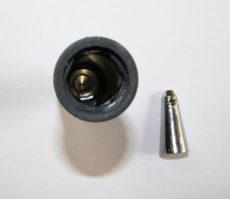

    Kolega przyniósł mi antenę sirio as 100 w częściach , niestety nie znalazłem jak to naprawić . Cewka powinna być przylutowana, bardzo proszę o wszelkie wskazówki w naprawie tej nanteny.

    wpierw trzeba sprawdzić antenę pod względem elektrycznym - odkręcić srebrny pierścień i wyjąć rdzeń - idąc od dołu - masa/ekran - 2,5 zwoju - odczep na pin gorący - 22 zwoje - przeskok w poprzek cewki na dugą strone i lut do podstawy bata. Drut miedziany fi 1,0 mm.
    Potem skręcić i na gwint nakręcić chromowany stożek. W nim powinna być śruba mocująca promiennik (bat).
    Warto też sprawdzić podstawę - po odkręceniu 4 śrub sprawdzić mocowanie kabli - ekran powinien być przymocowany do masy (tylko jedna z 4 śrub ma kontakt z masą - zapamiętać pozycję lub potem zmierzyć).
    Koniecznie trzeba pamiętać o folii aluminiowej pod magnesem - inaczej antena nie chce się stroić...
    A poza tym dobra antena- od 4 lat codziennie w trasie (powoli rdzewieje ;-) )

    Dzięki za zainteresowanie , niestety podczas rozkręcania uszkodziłem tą drugą metalową część teraz myślę czym to zastąpić lub gdzie dokupić .

    Tylko ze starej anteny,nic innego nie zrobisz w handlu tego nie ma.

    Możesz sobie utoczyć ten element z poliamidu,teflonu,mosiądzu czy co tam masz pod ręką.
    Nie musisz nawet tego gwintować, stożek spokojnie utrzyma wszystko w kupie.
