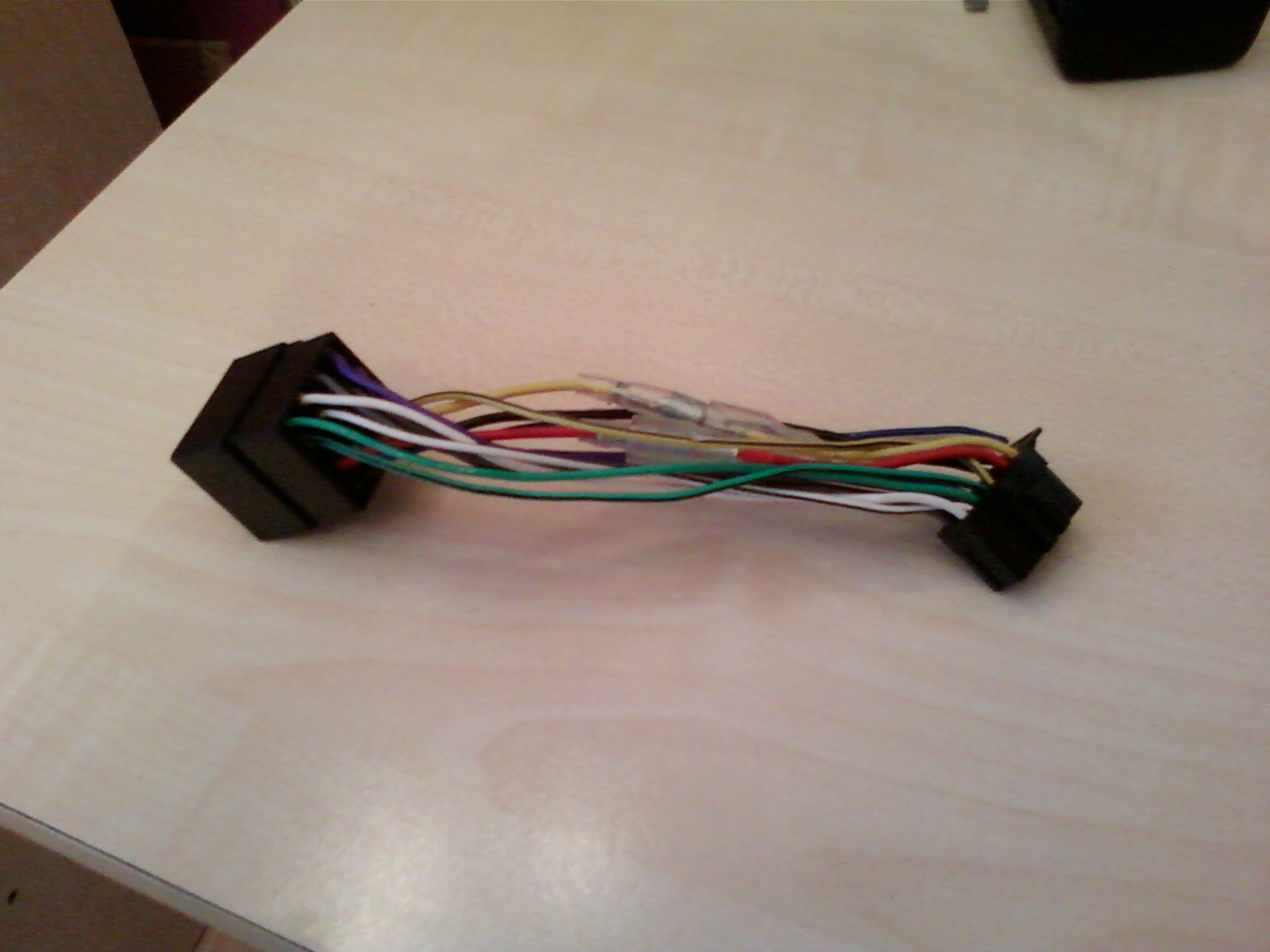

    Zakupiłem radio PIONEER DEH-140UB / 140UBB / 142UB zainstalowałem na wyłączonej stacyjce następnego dnia wsiada i mam rozładowany akumulator do zera następnego dnia wyczytałem w instrukcji ze może tak się dziać i zainstalowałem radio na zapalonym silniku dziś znów rozładowany do zera (Alfa Romeo 156) kable oryginalne z zestawu

    Radio było zasilane całą noc , źle podłączyłeś przewody zasilania. Jak to powinno się robić masz w dalszej części tej instrukcji.
    Skąd wyczytałeś ,że należy instalować / podłączać/ radio na uruchomionym silniku.

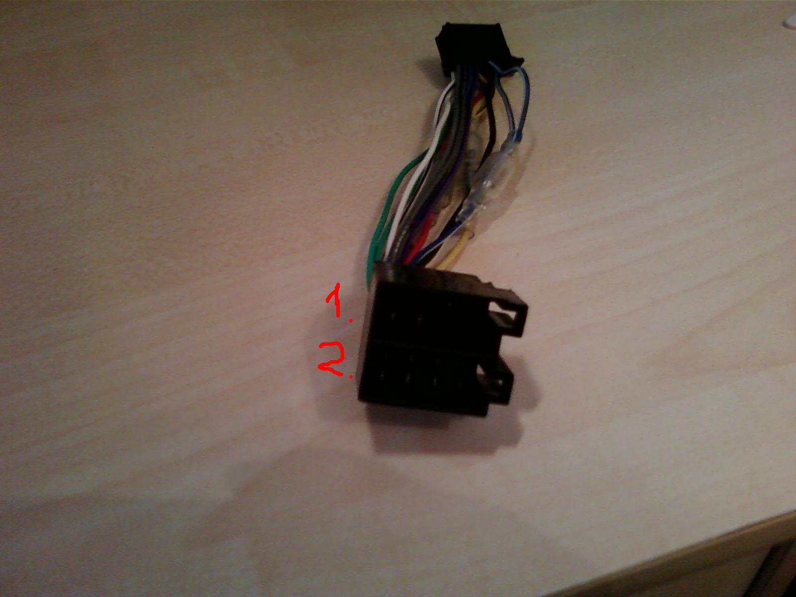

    Z instrukcji wynika ze mam podłączać jak stacyjka jest na off.
    Nie mogłem zle podlaczyć bo 1 i 2 to różne gniazda
    Podłączam wszystko taką przejściówką
