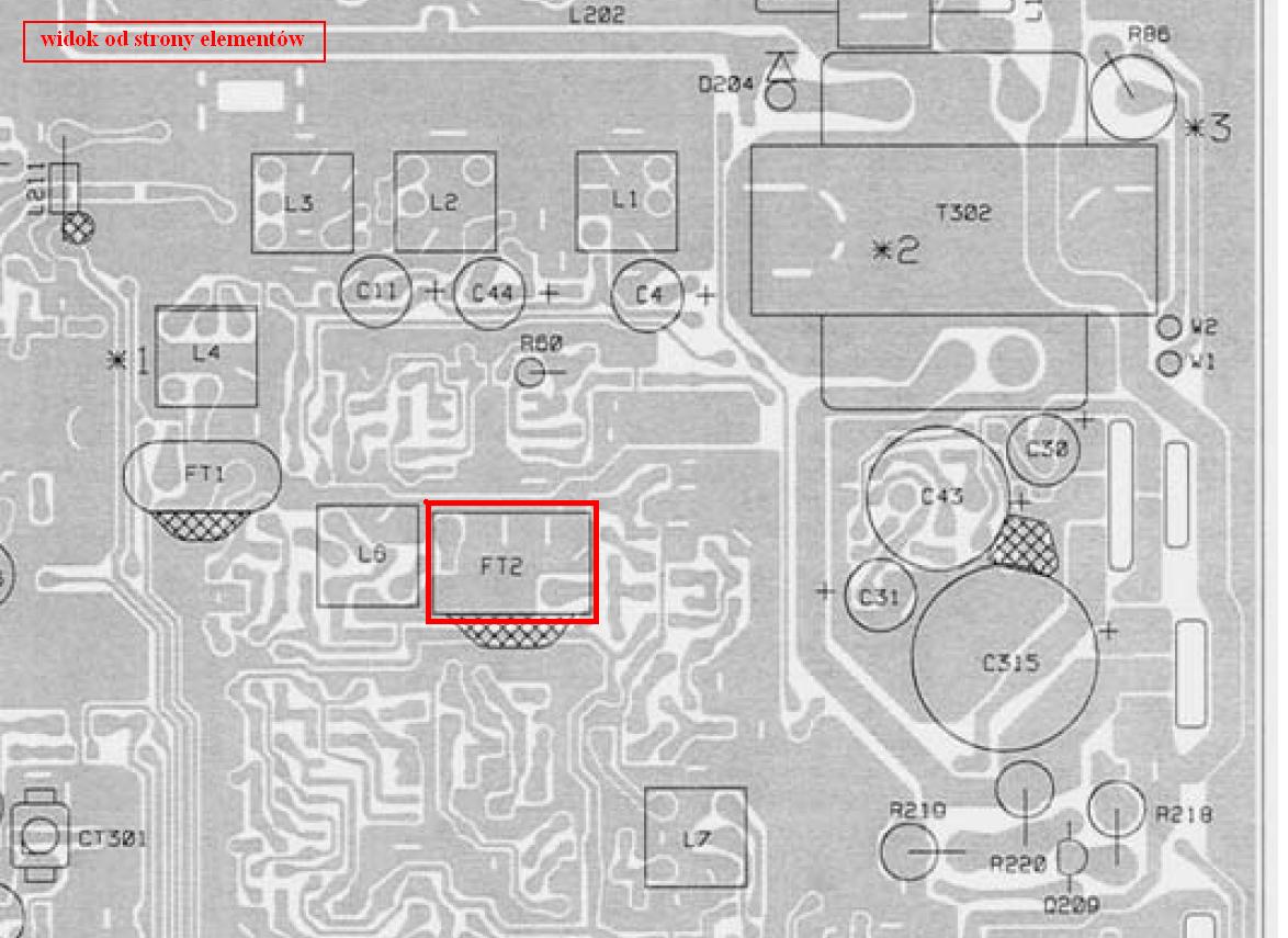

    Witam mam taki problem mam radyjko JOHNNY 2 dostałem je z urwaną wtyczką od szczekaczki wszystko polutowałem tak jak w orginale ale po włączeniu radia nie słychać szumu ani żadnych rozmów sprawdzałem czy nadaje na zwykłym radiu fm i nadaje. Co mogło nawalić ?

    To przejdźmy do bardziej szczegółowych pomiarów i naprawy tego radia.
    Dalej przypomnę o wadliwym działaniu filtru ceramicznego na 455 kHz w II p.cz. odbiornika (bardzo częsta awaria tego radia - w 90%).
    Napisałeś, że wylutowałeś filtr i wstawiłeś kondensator z wejścia do wyjścia, chociaż napisałeś, że :
    Dziś przylutowałem ten kondensator ale nic to nie pomogło słychać cichutki szum w głośniku i nic poza tym.
    Uściślijmy, że wyjście i wejście tego filtru jest tak jak na rysunku :
    CB Radio PRESIDENT JOHNNY 2 Nadaje nie odbiera.

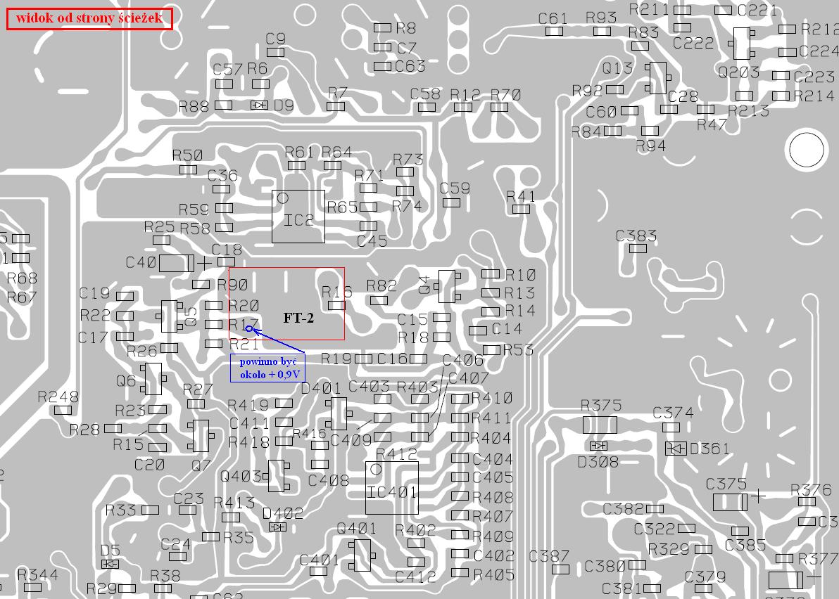

    Jeżeli nie możesz wylutować filtru FT2 to możesz sprawdzić napięcie na bazie tranzystora Q5, który jest 1-wszym stopniem wzmocnienia w II p.cz. .
    Napięcie to powinno być około + 0,9V ale nie niższe niż + 0,7V .

    tak podłączyłem tak jak na foto miernik wskazuje 1,03v napięcie na Q5 jest dokładnie 0,7v
