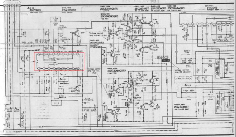

    Witam mam następujący problem została spalona końcówka SVI3205. Więc chcę zastąpić monolitem LM3886 i jest problem mianowicie taki że nie wim dokładnie z kąd pociągnąć sygnał... na moje oko to pobrałbym z miejsca gdzie była hybryda wlutowana ale nie jestem pewien czy to dobry pomysł.
    Zaznaczyłem na czerwono z kąd bym pobrał sygnał, czy będzie ok ??
    dodam że napięcie zasilania spadło z 112V na 62V czy ten układ będzie pracował poprawnie ??
    Wzmacniacz Technics SU-V660 Przeróbka

    Po pierwsze to pisze się skąd a nie "z kąd".
    Po drugie to LM nie wytrzyma tak dużego napięci zasilania.
    Po trzecie to sygnał podawany na wejście hybrydy jest już wzmocniony i ma duże napięcie. Zatem też nie możesz tego sygnału podać na wejście LM.

    No ok uwzględnię te napięcia, ale mam jeszcze pytanie jak mam pobrać sygnał, aby bezpiecznie pracowała końcówka ???

    Ja bym chyba jeszcze przed tym scalakiem pobrał sygnał. Tam gdzie wchodzi na 2 i 17 pin układu AN7062N. Zbuduj sobie końcówkę na LM i podłącz w to miejsce będziesz mógł sprawdzić jak działa. Za tym układem sygnał może być już zbyt duży. To jest wzmacniacz napięciowy i ma duże wzmocnienie.
