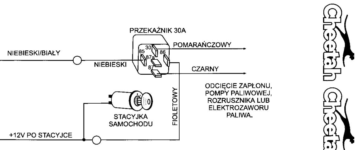

    Dobra, centralka poszła w zapomnienie(czyt. została wypięta) tylko pojawia się moje pytanie: które przewody z wiązki od niej odpowiadają za odcięcie zapłonu? W tym momencie proszę o szybką odpowiedź, bo mam unieruchomione auto w garażu...
  • #9 10266075
    drastik
    Kurcze @CameR własnie miałem dzwonić na numer, który masz w profilu ale mnie wyprzedziłeś;)
    Teraz jak widze mam dwie opcje: szukać tego przekaźnika albo przy kostce od centralki połączyć przewody: niebieski/biały* z masą, dobrze kombinuje?
    * - czyli niebiesko biały czy niebieski i biały wg oznaczeń tego producenta? - spojrzałem na kostkę - niebiesko-biały, ciekawie to oznaczają;)
    Centralka oficjalnie wypięta, zostały tylko czujki ultradźwiękowe (chyba) na słupkach przednich;) po świętach nad alarmem pomyślę;)
