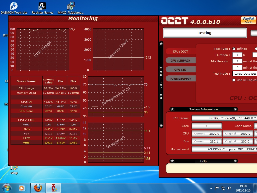

    Powoli ogarniam temat, udało mi się przebić granice 2,6Ghz teraz jest 2,8Ghz.
    Sprawdzam stabilność OCCT jest włączony od jakiś 30 minut.
    Tylko co jest grane z tą temperaturą diody procesora?
    Dlaczego jest, aż taka różnica pomiędzy diodą ,a temp procesora?
    Na którą temperaturę mam zwracać uwagę podczas OC?

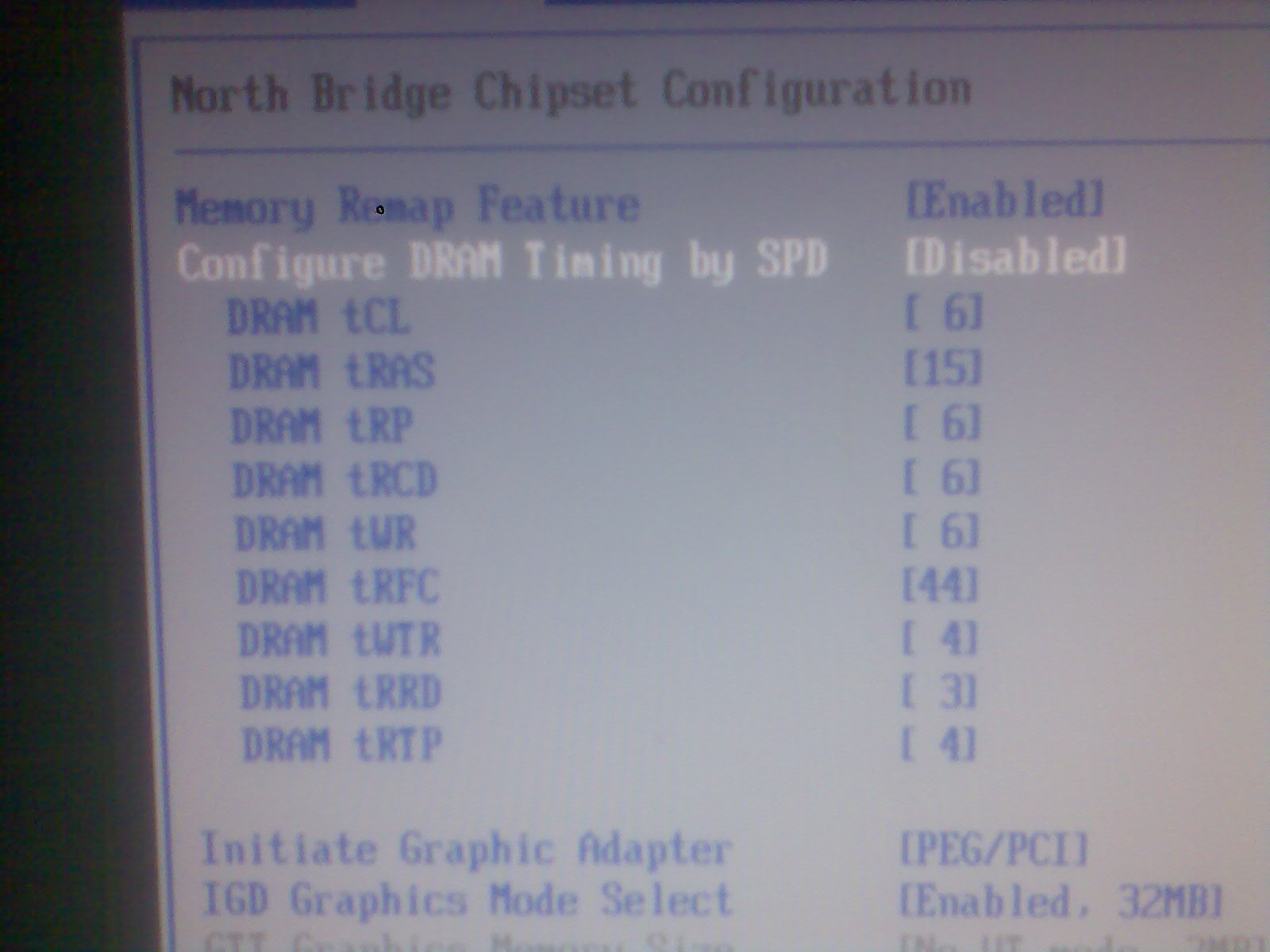

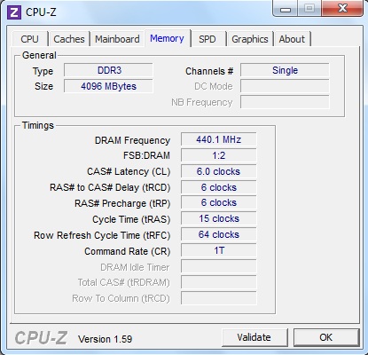

    Panowie zwracam się po raz kolejny z prośbą o pomoc.
    Nie mogę przebić 2,8Ghz i tak się zastanawiam czy przypadkiem pamięci nie blokują mi dalszego OC. Tylko że jakakolwiek zmiana timingów kończy się komunikatem Overclocking Failed.
    Przyznam szczerze że nie wiem jak wpisać timingi w poszczególne miejsca :oops:
    Moje pamięci to: Kingston KVR1333D3N9K2/4G
    Dodam foto biosu z zakładki Timingi (słaba jakość sorki)
    Ustawienia OC na płycie Asus P5G41T-M LX3

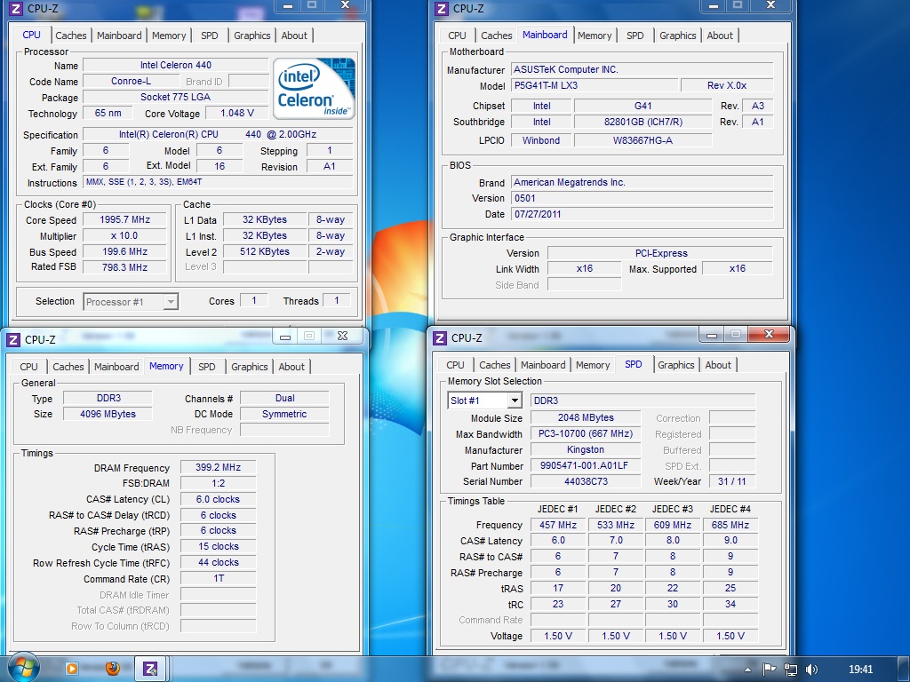

    Dodam również screeny z CPU-Z: Bez OC

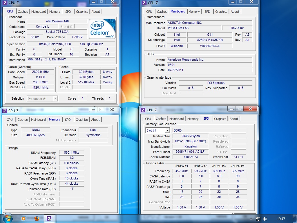

    CPU-Z: OC
    #4 10252296
    Kasek21
    Ustaw:
    9
    25
    9
    9
    9
    34
    6
    6
    6
  • #5 10252359

    Ustawiłem wedle tego co mi napisałeś i dalej to samo OC Failed.
    Jedynie wartość którą podałeś jako 25 musiałem wpisać 24 bo tyle można najwięcej...

    Na tej płycie ustawianie timingów graniczy z cudem nie tylko ty masz problemy na innym forum tez nie mogą sobie z tym poradzić.Największym problemem jest to, że nie możesz uzyskać opóźnienia pamięci wyższego niż (CL) 6, ale możesz modyfikować resztę czasów pamięci.

    Udało mi się przestawić Timingi na takie jak podał Kasek21, ale dopiero po wymianie procesora na E6600 skusiło mnie 4 MB Cache i średni mnożnik x9 oraz szyna 266. Plan był taki żeby podkręcić go do 3.0 Ghz i uzyskując szynę 333. Pamięci śmigają mi na 1333Mhz i wszystko jest stabilne:) Wyżej go nie kręcę bo przy obecnej grafice GF 9600GT chyba nie ma sensu. Biurowa płyta, a jednak do się zrobić jakieś OC:)

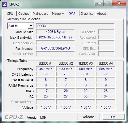

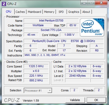

  • #12 10366716
    maromv6pl
    goodram 4gb w jednej kosci 1333mhz, dodaje tez screena z zakladki cpu bo procesor jest po oc
  • #13 10367297
    Dominik-Junior
    Ustaw:
    9
    24
    9
    9
    9
    34 ( jak nie odpali ustaw na 60 i wtedy zobacz.
    7
    7
    7
    ___________________________________________
    Przy okazji napisz jakie masz napięcie Core Voltage w stresie?
  • #14 10367539
    maromv6pl
    w stresie napiecie wynosi 1.256 V
    zrobilem tak jak mi radziles tylko ze jest jeden zasadniczy problem, nie moge zmienic tych timingow... nie mam pojecia dlaczego. wciskam enter i nic sie nie dzieje
