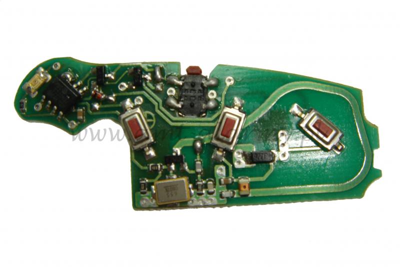

    Witam mam duży problem z nowo zakupionym kluczem scyzorykiem do audi a4 1995 z
    nieoryginalnym centralnym zamkiem Meta System m320. Mianowicie chce zaprogramować pilot z kluczyka lecz nie bardzo wiem jak. Próbowałem już na różne sposoby i dalej nic. Czy jest wogóle szansa zaprogramowania tego pilota do tego centralnego ?

    Jeżeli Twoje Audi nie współpracuje z fabrycznym pilotem i potrzebujesz dodatkowego sterownika a chcesz korzystać z Fabrycznego klucza typu scyzoryk, to pozostaje dowolny alarm lub sterownik firmy AMT z pilotem typu "płytka Audi" Link .
    Centralny zamek MetaSystem a kluczyk scyzoryk
    To najtańsze i najprostsze rozwiązanie przy braku sprawnego fabrycznego modułu komfortu.

    Albo wymienić fabryczną pompkę na inną fabryczną z wbudowanym radiem. We wtyczce trzeba będzie dołożyć jeden kabelek - antenkę.
    Wtedy będzie działać i Meta i oryginalny scyzoryk.
