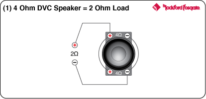

    Witam , alternator już demontują , mam pytanie chcę sprawdzić tego rfa jeszcze jak podepnę tylko 1 pod dls a6 tylko pytanie :
    głośnik ma dwie cewki mam je z mostkowane i teraz do dls6 tez zmostkować ?

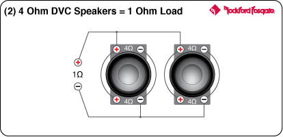

    http://imageshack.us/photo/my-images/577/rfpodlaczenie.png/ czy tak mogę podłączyć tego rfhx2 tak zeby wyciagnąć z dls a6 1200 rmsu ?
    #9 10238931
    Zladok
    A, to kolego nie wiedziałem, że masz hx2 z dwoma cewkami na głośnik, zakładam 2x 4ohm - czyli obecnie masz te 2x rf spietę na 1ohm.
    Chapeau bas - dls ze swoimi 1,2kw przy 1ohm powinien trząchać na prawo, na lewo RF'ami (na 100% altek z aku nie wyrabiają, aku też przydał by się jakiś żelowy).
    Tak powinno wyglądać połączenie w przypadku 2x głośników
    Rf hx2 x2 10" napędzany dls a6
    a tak w przypadku jednego
  • #10 10239083
    piotrke3
    Zladok Dzięki tak jak piszesz na 1 ohm :D jak mieże napiecie to mi spada do 12.10 a to własnie obniża ich skuteczność czekam na nowy altek 180a bo mam teraz 120a . dzięki
