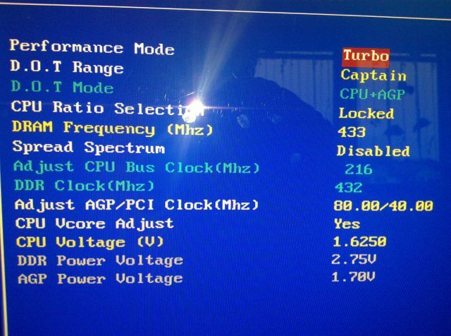

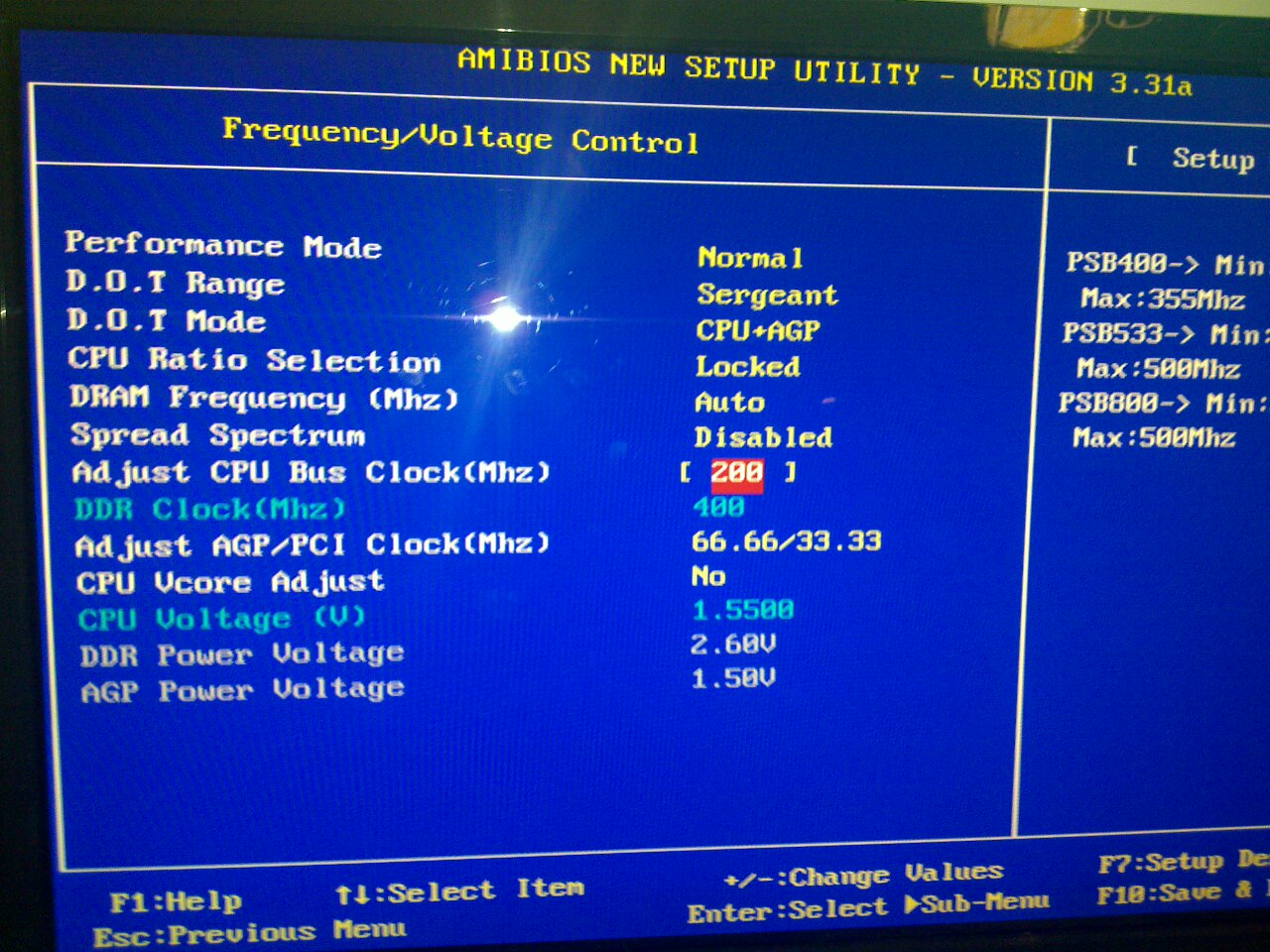

    Chcę, żeby był jak najsprawniejszy, szybki i w miarę oszczędny, jeśli nie da się połączyć tego z oszczędnością, to niech będzie przynajmniej optymalnie sprawny. Powiem tyle, że przy tym podkręceniu na 216 i zwiększeniu napięcia na 1,6250, nie jestem w stanie przechwytywać filmów VHS w VirtualDubie, ale to tylko to go wyłącza i nie jest to takie istotne.
    Takie są ustawienia w biosie

    Bierzesz się za coś o czym pojęcia nie masz i zdziwiony jesteś, ze coś tam się sypie?
    Pierwsza, ABSOLUTNIE niezbędna rzecz AGP/PCI na 66/33MHz i nie zmieniaj tego!
    Druga rzecz po co zmieniać vcore do takiego małego oc?
    Trzecia sprawa, po kiego grzyba wybierasz jakieś profile, zamiast ręcznie dać 216MHz lub więcej?

    No nie mam pojęcia, po prostu testowałem w ciemno.
    A więc tak, najpierw zresetowałem bios dając Load BIOS Setup Defaults, AGP Aperture Size zmieniło mi się na 64 MB, dałem potem Load High Performance Defaults, AGP Aperture Size zmieniło się na 128 MB (jest jeszcze tam możliwość do 256 MB) i w D.O.T. Range wyskoczyło Sergeant (nie wiem co to zmieniło) i nic się poza tym nie zmieniło. Ręcznie nie szło ustawić CPU na 216, bo ja wyszedłem z tego, to z powrotem pokazywało 200, idzie tylko, jak DRAM Frequency ustawię na 433 Mhz. Tak to wygląda, co tam jeszcze zmienić, jak ręcznie ten CPU ustawić i czy to coś da, jak te AGP Aperture Size podwyższe na 256 MB?
    Co tutaj zmienić w biosie - płyta MSI 875P Neo-FISR
  • #6 10239159
    user64
    Poziom 33  
    Performance mode daj manual i wtedy będzie co chcesz.

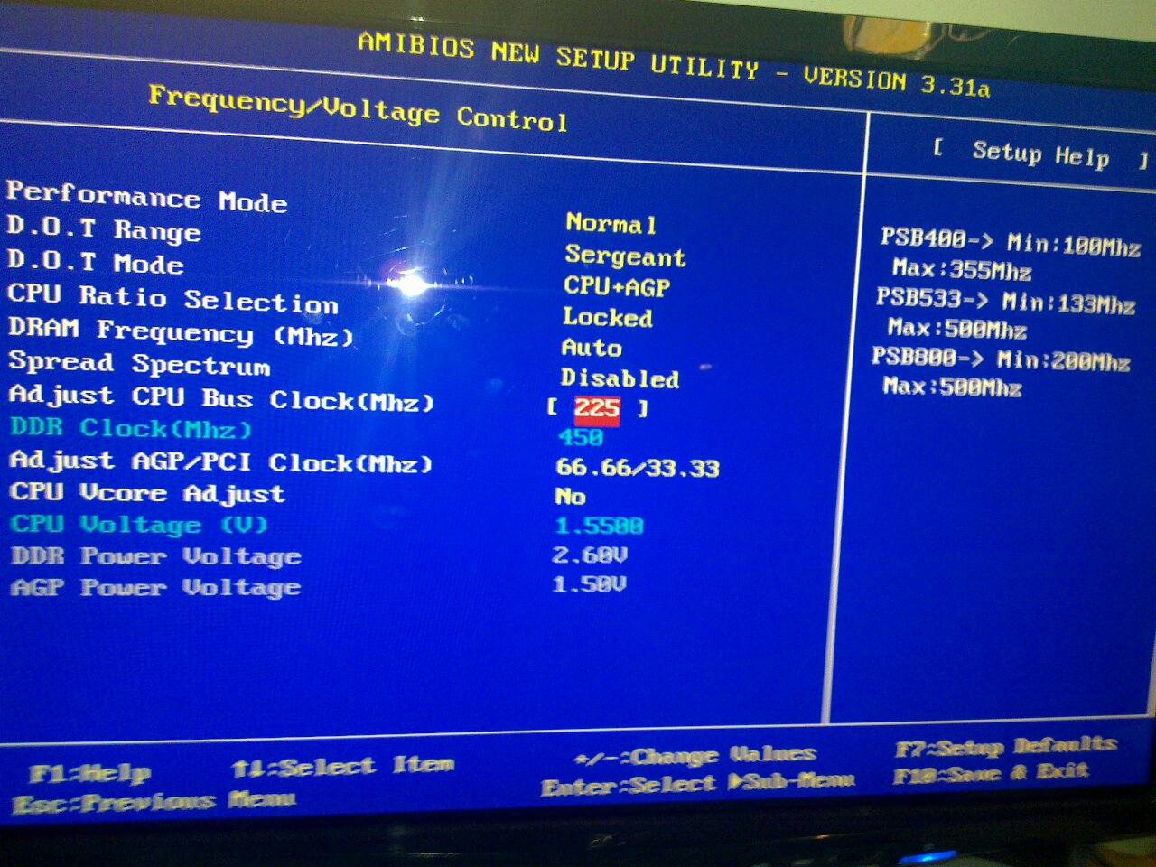

    Nie ma takiej opcji w Performance Mode. Ale dopiero się skapowałem, że należy +/- regulować. Rzecz w tym, że jak ustawię Load BIOS Setup Defaults, to zmienia mi automatycznie i AGP/PCI Clock, zobacz pierwsze zdjęcie, a dopiero jak ustawię na Load High Performance Defaults to idzie tylko CPU Bus Clock ustawić, zobacz zdjęcie drugie. Którego się w takim razie trzymać? No i co jest z tą kartą graficzną?
    Czy warto te AGP Aperture Size podwyższyć na 256 MB?
    Co tutaj zmienić w biosie - płyta MSI 875P Neo-FISR Co tutaj zmienić w biosie - płyta MSI 875P Neo-FISR

    user64
    Poziom 33  
    Chyba lepiej będzie jak sobie dasz spokój z tym. Nie piszę złośliwie tego, tylko Twoja wiedza jest zbyt niska i łatwo o "wypadek przy pracy".
    Bez znaczenia, choć jeśli masz mało ramu to może pogorszyć tylko. Reasumując ustaw co chcesz różnica w granicach błędu pomiarowego.
    Odpowiedzią na
    jest
