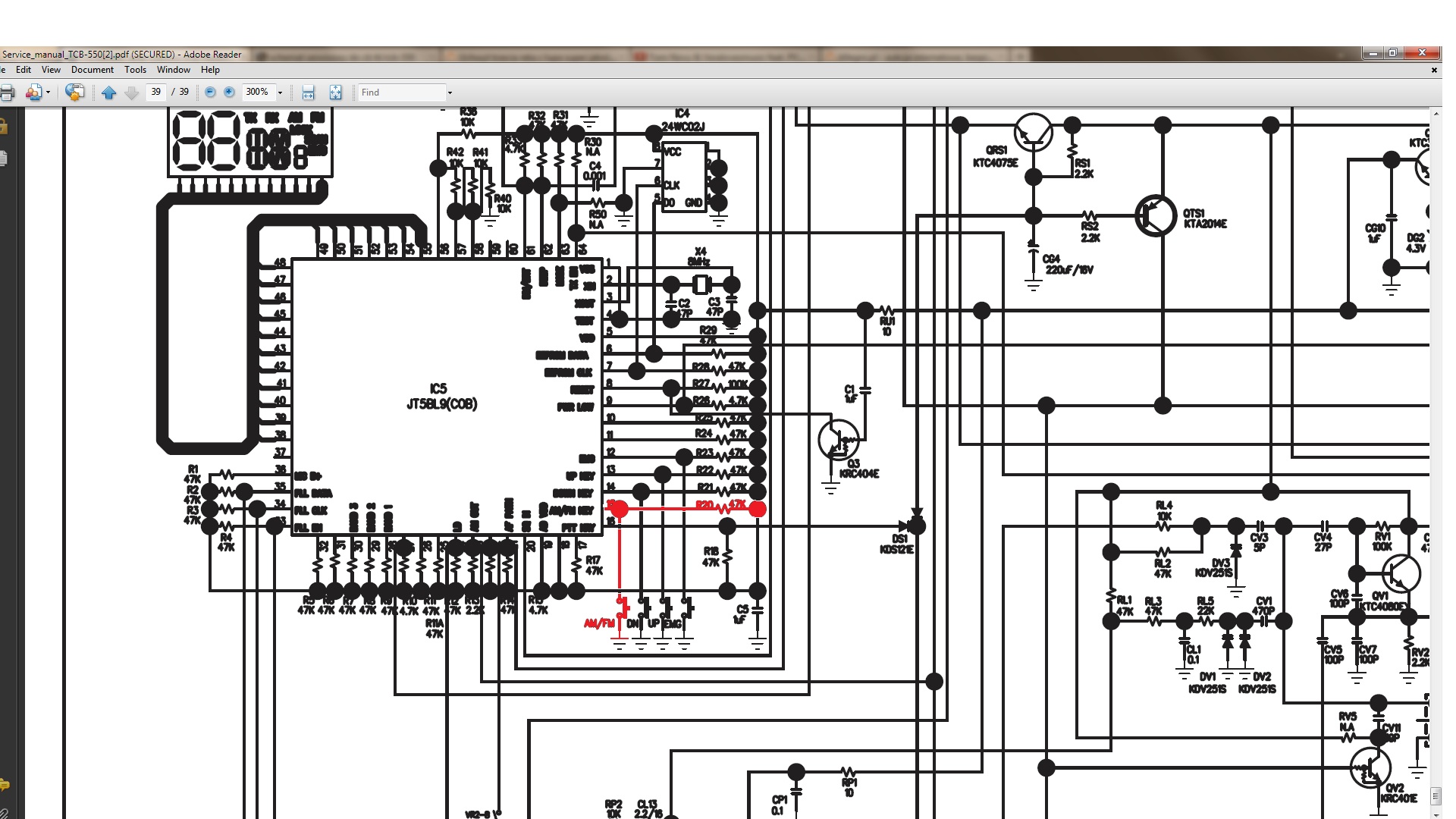

    Na fotografii fragment schematu TCB550 z zaznaczonym na czerwono przyciskiem AM/FM.
    TTI 550AM- brak odbioru oraz nadawania

    no ale co niby by trzeba zrobic z tym przyciskiem /?? jestem zielony w klocki elektroniczne tak wiec jak bys mi mogl wytłumaczyc to byłbym wdzieczny.

    Czy poprostu musisz go podłączyć, ponieważ jest nie podłączony i dlatego nie działa. Radio 550 a 550AM różnią się sobą tylko tym, że przycisk AM/FM (SCAN) nie jest podłączony do radia.
