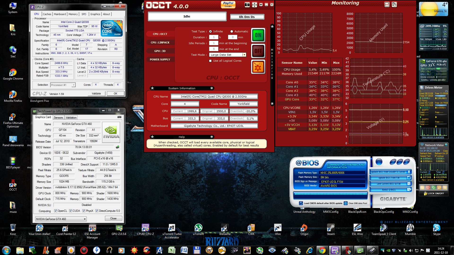

    Witam chciałbym podkręcić procesor w tym celu zakupiłem
    -http://www.proline.pl/?p=SPC+FORTIS+HE1225
    -http://www.proline.pl/?p=EMX+UCTB12A+120MM
    Więc na początek z mnożnikiem 7,5 ustawiłem na 400 i podniosłem napięcie z do 13000v i taktowanie wzrosło mi do 3,0 GZH po 1 h teście w OCC temperatury w normie max 40 C na wszystkich rdzeniach bez za wiechy przy teście, ale w tym przypadku się zawiesza podczas pracy w systemie nawet jak pisałęm tekst , zauważyłem też że nie zmienia mi napięć vcore!!:( zmieniam na 1,30v a zostaje 1.28V myślę że tu jest problem zrobiłem więc update biosu z f2 do f10D.
    Tak wygląda przy deflautowych ustawieniach wszystko :
    Q8300 OC + Gigabyte EP43T-UD3L ver 1.0
    Tutaj fimik gościa który ma podobne ustawienia w biosie jak ja i procka q8200 i kręci go na 3,30Ghz, ja nie potrafie wydusić nawet 3,0 z q8300:(
    -http://www.youtube.com/watch?v=BlQxzEVFh7o&feature=related
    -http://www.youtube.com/watch?v=9_IsmfxDOCw
    , jak można zmienić te napięcia vcore z biosa dla mojej płyty żeby były widoczne w systemie żeby faktycznie się zmieniały co mam jeszcze zrobić dokupić coś? Pomocy bo nie wierze że się nie da..ale potrzebuję fachowej porady.

    Napięcie zmienia się wraz z obciążeniem! Jeśli ustawiłeś w BIOS 1,3V to tak jest.
    Najpierw poczytaj o OC, bo widzę, że zielonego pojęcia o tym nie masz. PCI-E, taktowanie pamięci, Prime95, Orthos - to kilka haseł.
    Ta płytka taka raczej średnia do OC. Jaki zasilacz masz? OCCT wygrzewa, ale nie przeprowadza testów poprawności obliczeń.

    Nie wiem jak to będzie. Póki co nie posiadasz żadnej wiedzy na temat OC. Tutaj za rączkę nie prowadzimy. Było wiele tematów na temat OC procesorów LGA775 - wystarczy poczytać wskazówki. Przy pomocy Google można znaleźć wiele poradników. Tu nie uczymy OC, tu pomagamy gdy ktoś kto robi OC ma problem.

    2. P43 zaczyna wysiadać po przekroczeniu FSB 400MHz
