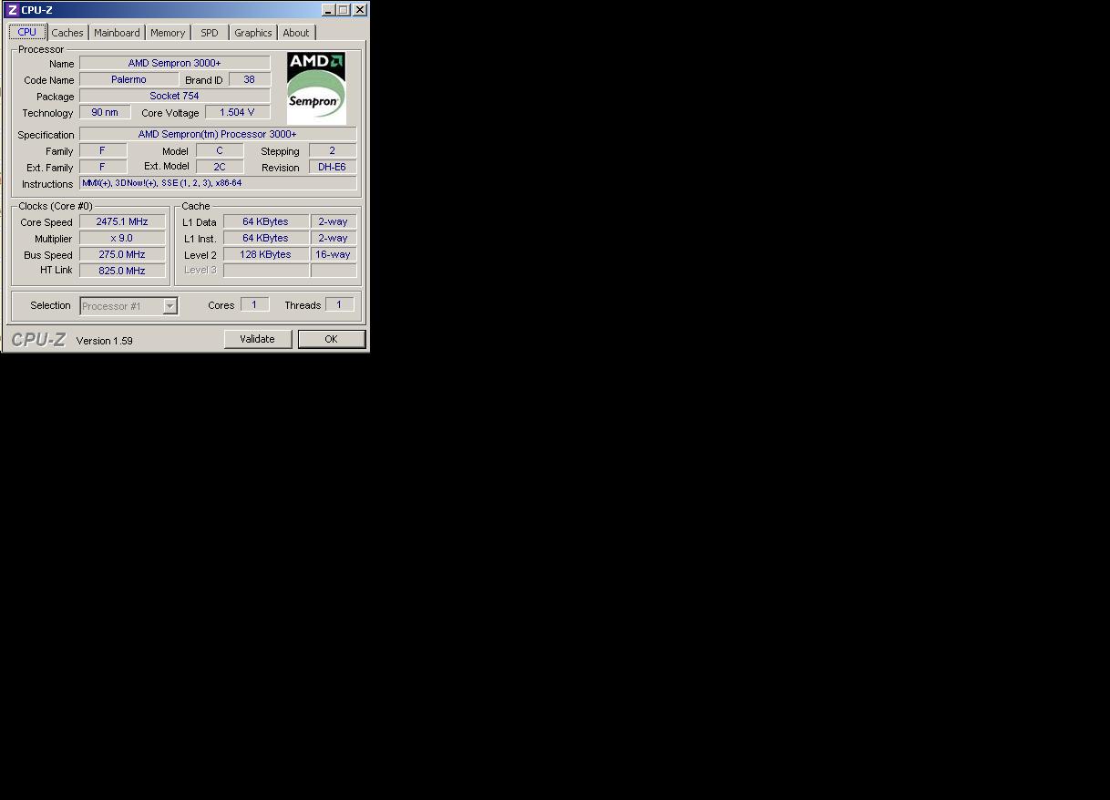

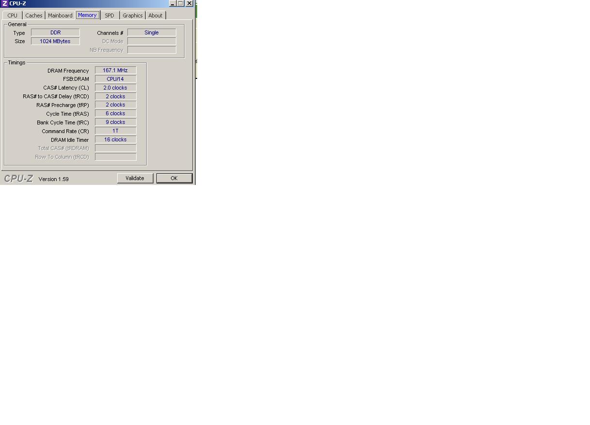

    Konieczne jest aż 1.5V na 2.2Ghz ? Częstotliwość HT możesz obniżyć (standardowo dla tego cpu to 800mhz - większa wartość nic nie daje a może powodować niestabilność). Co do pamięci na tej platformie sporym skokiem wydajnościowym było ustawienie Command Rate na 1T. Spora część pamięci nie potrafiła jednak pracować na takim ustawieniu, więc może się zdarzyć, że komputer będzie niestabilny lub w ogóle się nie uruchomi. Możliwe, że konieczny będzie clear cmos. Warto jednak spróbować.

    Ht 1000mhz wziął się z podwyższonego HTT (bus speed). Możesz próbować ustawić pamięci wyżej. Teraz masz dzielnik 14. Spróbuj dać niższy dzielnik np 13. Wtedy na pamięciach będzie 2250mhz/13=173mhz.

    Tak to będzie dzielnik.
    Zmniejsz HT tak jak radziłem wcześniej i wtedy sprawdź HTT powyżej 260.

    Mnożnik HT ustawiłeś niżej ?
    Przy HTT 260 i dzielniku pamięci 11 (166mhz) na pamięciach masz wtedy 212mhz (424mhz DDR). Więc jeśli chcesz dalej podnosić HTT procesora bezpieczniej będzie zostawić pamięci na dzielniku 14 (133mhz).

    Tak pokazuje CPUZ ? Przy taktowaniu pamięci 166 powinien wskoczyć dzielnik 11 i przy HTT 260 na pamięciach powinno być 212mhz.

    Jak rozumiem w biosie jest 166mhz ? Dziwne... Nie masz przypadkiem włączonej asrockowej funkcji Flexibility Option ?
    AGP frequency masz zablokowane na 66mhz ? Timingi trochę agresywne, spróbuj dać defauldowe, zostaw tylko CR na 1T

    Pamięci, daj z powrotem dzielnik 14 i domyślne timingi. Wykonaj test.
