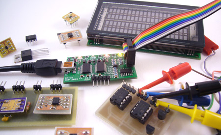

Platforma Bus Pirate jest układem wydanym na licencji open source, posiadającym wiele możliwości związanych z komunikacją z szeroko pojętymi układami elektronicznymi.
Budowa układu testowego na nowych procesorach microchipa może być drogą przez mękę: projektowanie układu, pisanie kodu źródłowego, zaopatrzenie się w odpowiedni programator, a także projektowanie PCB.
Autorom nigdy nie udało się za pierwszym razem zbudować działającego prototypu. Platforma Bus Pirate jest uniwersalnym interfejsem komunikującym się z większością układów poprzez port szeregowy PC, a przez to zmniejszającym wiele wysiłków, gdy działamy z nowymi lub nieznanymi procesorami. Układ wspiera wiele szeregowych protokołów transmisji danych, więcej może zostać dodane.
