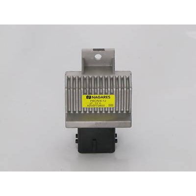

  • #11 10276746
    robert199
    Przyczyna została znaleziona.
    Wcześniej nie pisałem o tym, bo nie myślalem ze może być to istotne, ale auto miało niewielką kolizje, uderzenie w lewy przedni błotnik. Jak sie okazuje przekaźnik do świec żarowych znajduje sie właśnie za tym błotnikiem, połamana została kostka łącząca przekaźnik z wiązką kabli.
    Jeszcze mam kilka pytań:
    Dlaczego na przekaźniku jest napis 12v a świece są 7v
    i jak sprawdzić przekaźnik od świec? czy to jest typowy przekaźnik, czy może jakoś inaczej sie go steruje?
    przekaźnik taki jak na obrazku

  • #12 10276779
    Przemo9826
    A sprawdziłeś że jest tam 7V, czy tylko tak słyszałeś? Napraw kostkę, wpakuj żarówkę 55W zamiast świecy i wiedzieć będziesz czy działa.
  • #13 10280247
    robert199
    wcześniej sprawdzałem żarówką i nie było prądu
    a te 7v to stąd, że na świecy żarowej jest napis 7v i w specyfikacji technicznej świecy jest 7v. Niestety brak czasu narazie aby z tym powalczyć, ale ważne jest to, że już jestem na dobrym tropie, jeszcze tylko nie znalazłem informacji czy do tego obwodu świec jest jakiś bezpiecznik, bo w opisie skrzynki bezpieczników w aucie nie znalazłem
  • #14 10295602
    _Hose_
    Świeca "szybka" ma napis 7v, podczas grzania i tak podawane na nią jest 12v z akumulatora, trwa to jednak bardzo krótko więc świeca nagrzewa się błyskawicznie lecz nie przepala się. Typ świec "wolnych" nie jest już produkowany a takie właśnie posiadam w swojej Lagunie, tu grzanie trwa ładnych parę sekund.

  • #16 10496748
    robert199
    problem rozwiązany. Wtyczka do przekaźnika była odwrotnie włożona(wciśnięta na siłe)
    naszzescie teraz ppodgrzewanie swiec działa i auto paliw największe mrozy
