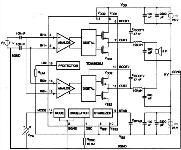

    Jak na taki wzmacniacz podłączyć na wejściu sygnał i mase, aby pracował w mostku?
    http://www.radioclon12.px6.ru/tda8920.htm
  • #2 10248738
  • #3 10248768
    solaris_ikarus
    Chodzi mi o to, że ja mam mase sygnału zwartą z masą wzmacniacza a na rysunku mono tego niema.
    #4 10250386
    AnTech
    Nie ma bo wejście w tym układzie mostkowym (rys.1) jest symetryczne. Do masy podepniesz tylko ekran dwużyłowego przewodu połączeniowego. Wniosek: źródło sygnału powinno mieć wyjście symetryczne. Do czego ma słuzyć ten wzmacniacz?

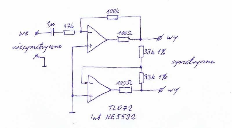

    solaris_ikarus
    Dzięki za pomoc
    Czy takie coś będzie ok?
    Jak podłączyć TDA8920 w mostku
  • #8 10254101
    AnTech
    Raczej kiepski.

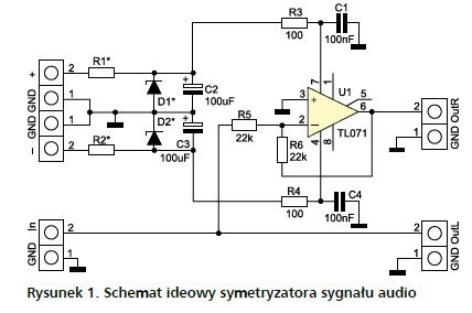

    Są specjalne transformatorki symetryzujące audio, poszukaj w necie. Mozna zastosować bardzo dobry układ symetryzujący SSM2142 Analog Devices do kupienia np. w TME, albo zwykły podwójny wzmacniacz operacyjny w odpowiedniej konfiguracji ale efekty będą nieco gorsze. Mam schemacik na papierze ale skaner zastrajkował. W wolnej chwili namaluję w Paint-cie i wkleję.

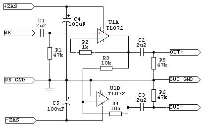

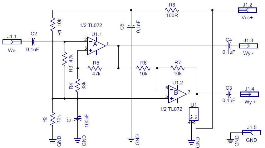

    Jeśli masz ciekawy schemat to możesz zrobić zdjęcie choćby komórką
    A co sądzicie o takich układach?
    Jak podłączyć TDA8920 w mostku Jak podłączyć TDA8920 w mostku
  • #10 10258255
    adambyw
    Moderator Akustyka
    Oba układy są porównywalne. I często stosowane jako stopnie wyjściowe w różnych urządzeniach audio (piece basowe, EQ itp), z tym że łączy się dodatkowo wyjście szeregowo przez rezystor. Nie jest to w końcówce mocy konieczne, bo nie ma ryzyka przypadkowego zwarcia wyjścia wzmacniacza operacyjnego.

    A to obiecany malunek, elementy zasilania i numery wyprowadzeń domalujesz sobie sam.
    Zwróć uwagę, że TDA8920 w układzie mostkowym ma ustalone stałe wzmocnienie napięciowe o 6dB (2 razy) większe niż układ pojedyńczy. Dodając do tego wzmocnienie symetryzatora wzrośnie czułość wejścia całego wzmacniacza.
