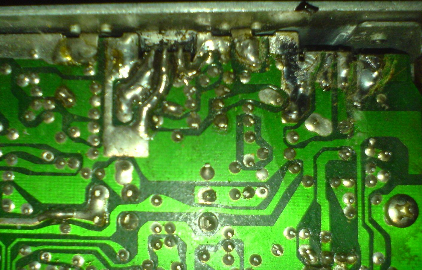

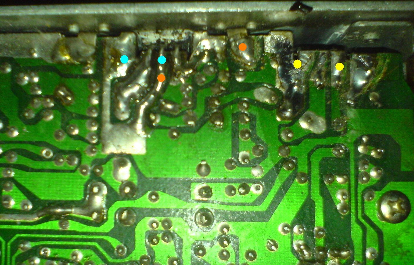

    Witam. Mam prośbę, jeśli ktoś posiada w/w radiotelefon i może odkręcić pokrywę od strony lutowań.
    W okolicy końcówki mocy i drivera powinny być dolutowane dodatkowe dwa kondensatory nie ujęte na schemacie.
    Z mojego radia poprzedni "naprawiacz" je usunął i jest to zapewne przyczyna wzbudzeń.
    Proszę o fotografię tego miejsca lub zaznaczenie na mojej fotce punktów dolutowania kondensatorów i ich wartości.

    Patrząc na Twoje zdjęcie to , kolektor tranzystora który jest w płycie (na zdjęciu) jest połączony malutką zworką z polem lutowniczym , które znajduje się z lewej strony obok tego tranzystora. To takie dodatkowe zasilanie , tylko krótszą drogą.
    Kolektor tegoż samego tranzystora jest też połączony z masą przez kondensator ceramiczny 47nF.
    Patrząc na Twoje zdjęcie to , baza i emiter tranzystora którego brakuje w płycie jest
    połączona kondensatorem ceramicznym 33pF
    To tak na szybko - powodzenia !
    Ja mam wersję z tranzystorem w końcówce MRF 477, który ma trochę inaczej wyprowadzenia: C-E-B patrząc na moje zdjęcie. Nie może być kolektor połączony z masą przez taką pojemność. Może to pole w pobliżu emitera jest połączone przez kondensator 47nF z polem masy, ale tej z obudowy.
    Skopiuj moje zdjęcie, nanieś te kondensatory nawet paint wystarczy. Będzie mi łatwiej.
    Wzbudza mi się driver. Prąd "spoczynkowy" to ponad 2A. Ale może ten 33 pF z emitera do masy załatwi sprawę.

    Przepraszam - mój błąd....
    Srodkowa noga tranzystora (który jest) 47nF na masę ,
    dwie skrajne nogi tranzystora (którego brak) połączone kondensatorem 33pF.

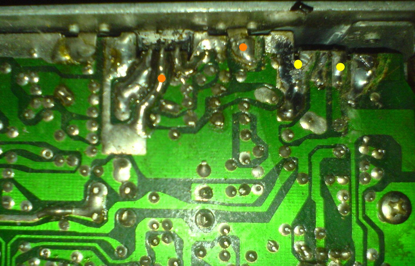

    Pomarańczowe kropki łączy kondensator 47nF, a żółte 33pF. Czy tak?

    Idealnie. Pamiętaj o zworce ....'' środkowa elektroda tranzystora który jest w płycie (na zdjęciu) jest połączony malutką zworką z polem lutowniczym , które znajduje się z lewej strony obok tego tranzystora. To takie dodatkowe zasilanie , tylko krótszą drogą ''

    Czy ta zworka to niebieskie punkty?

    Wyśmienicie , pełny profesjonalizm.

    Ten kondensator z bazy do emitera w driverze wydaje mi się, że powinien mieć 330pF. I taki zostawiłem, moc wyjściowa w AM/FM 10.5 W. Dopiero powyżej 120 pF driver przestał mi się wzbudzać.
    Radio już naprawione. Pozdrawiam.
