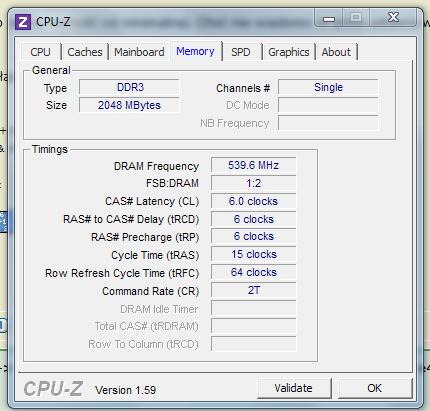

    e4300 do max 2.4ghz wiecej sie nie da e4300 do max 2.4ghz wiecej sie nie da
    Łapcie :)
    Tak się zastanawiam czy może dlatego nie mogę podnosić napięcia procka bo mam stary bios? (nie wiem nie mam zielonego pojęcia)
    #7 10251542
    Kasek21
    Zwiększ timingi dla pamięci nawet na 9:9:9:30 aby było wiadomo, że pamięć nie ogranicza.
