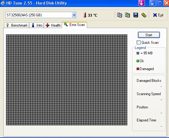

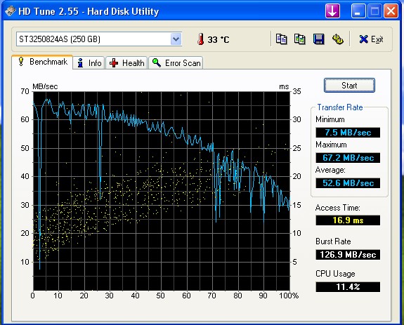

  • #4 10255022
    wariato
    Temperatury dość wysokie. Kiedy ostatnio zaglądałeś do środka żeby przeczyścić każdy element ? Kiedy były wymieniane pasty termoprzewodzące ? Jaki posiadasz zasilacz ? Jaka obudowa ?
    Zrób SMART dysku twardego programem HDTune i po wykonaniu wklej screeny z wszystkich zakładek programu na forum za pomocą funkcji Dodaj obrazek.

  • #6 10256761
    wariato
    Temperatury za wysokie to raz, zrób coś z tym. Dysk się sypie - relokował sektory. Zabezpiecz ważne dane na nośnik np płytę.

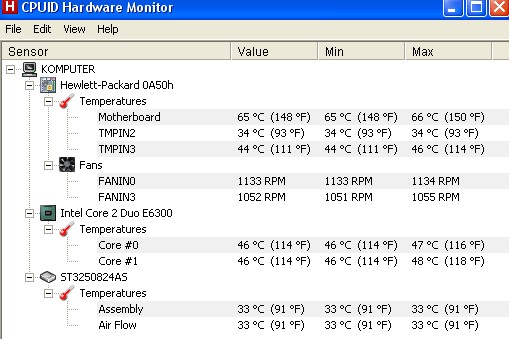

  • #8 10257100
    wariato
    Pobierz program HWMonitor lub Aida 64 i wklej screen z temperaturami. Postaraj się o zdjęcie środka budy. Być może uda się jeszcze poprawić cyrkulację powietrza.

    Kasek21
    Uruchom program OCCT Power Supply:OCCT i wklej uzyskane wykresy.
    Dysk jest uszkodzony i takie zwolnienia mogą być właśnie przez niego.
  • #10 10257298
    zauważyłem że ten czarny kwadracik na płycie głównej po prawo od karty graficznej jest bardzo gorący...
  • #11 10257352
    wariato
    Dlatego trzeba go schłodzić. Takiego wentylatorka raczej nie znajdziesz ale możesz poprawić cyrkulację dodając jeszcze jeden wentylator z przodu, który by wciągał chłodne powietrze do środka. A widzę że miejsce masz obok głośniczka. Wentylator 80mm powinien wejść a z zamocowaniem nie powinno być problemu.
    P.S. Czyściłeś, czyściłeś a nadal widzę pełno kurzu na karcie graficznej, dźwiękowej i na spodzie obudowy. Weź pędzelek i to wszystko dokładnie wyczyść na błysk. Obudowę możesz "przelecieć" wilgotną szmatką, tylko nie myśl żeby tym samym czyścić części.
    W zasadzie to ja bym to wszystko wymontował, obudowę wymył, wyczyścił każdą część oddzielnie i włożył z powrotem.

  • #17 10260074
    Kasek21
    To znaczy, ze dysk jest uszkodzony.
