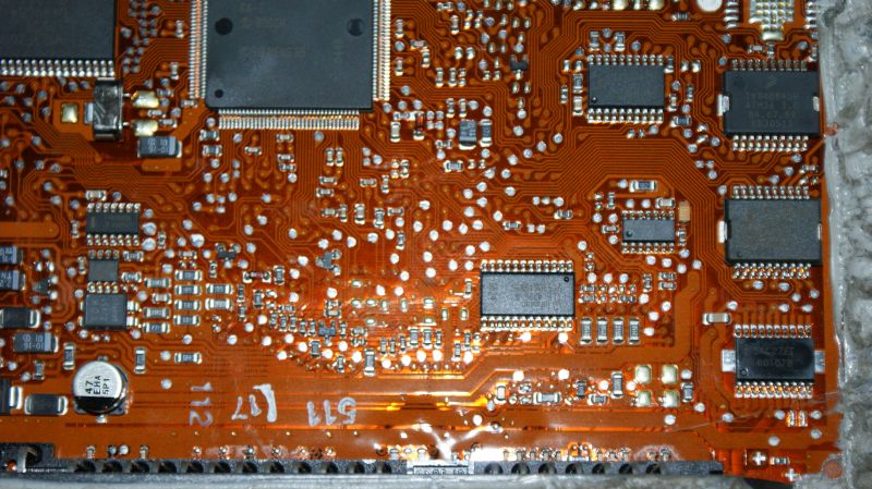

  • #27 10353831
    Don_Kicaj
    Witam, ponownie w Nowym Roku. Dzis zabralem sie ponownie zabralem sie za mojego pieknego seacika i stwierdzilem iz uwalony jest sterownik aczkolwiek nie jestem w 100% pewien, poniewaz na przepustnicy napiecia sa tak jak powinny byc i wiazka tez ma przejscia i jest ok. Wyciagnalem wiec kpmputer i go rozebralem. Wrzucam wam zdjecia moze ktos sie orientuje ktory obwod odpowiada za przepsutnice.
    Login VAG-COM do silnika 1.6 Seat Cordoba 2001rok Login VAG-COM do silnika 1.6 Seat Cordoba 2001rok
  • #28 10354054
    Pawel wawa
    Przecież podał Ci kolega napięcia i numery pinów, jaki problem?
    UWAGA ! Po analizie stwierdziłem, że podano błędnie!
  • #29 10354091
    Don_Kicaj
    No i posprawdzalem i na kostce przy przepustnicy wszystko jest ok. Więc sadze ze jest uwalony sterownik i interesuje mnie ktora czesci odpowiada w sterowniku za przepustnice?
  • #30 10354121
    Pawel wawa
    A zapytam, zanim wygrzebałeś sterownik, sprawdziłeś napięcia, zwłaszcza na 1 pinie przepustnicy? Jak przepustnica była podłączona? Moim zdaniem całkiem nie potrzebnie wyciągnąłeś sterownik. Jak już masz otwarty to pośledzić trzeba scieżki pinów 59 i 66 sterownika. Odpowiadają za sterowanie silnikiem przepustnicy.
    Pin sterownika 66 ma być +12 a tak samo jak 62 zasilanie ma być 5V. Jeśli na 4 pinie przepustnicy miałeś 12V jak błędnie podał Kolega to inna usterka, tam mam być 5V!!! A 12V powinieneś mieć na pinie 1!
