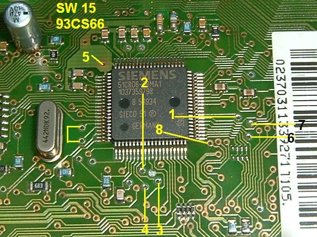

    Witam, piodpinam sie xprogiem pod licznik bmw e46 z 1999roku jest on jeszcze na 93c66. odczytuje mi albo zera albo 271f i cala wartosc taka sama, czym to moze byc spowodowane? podpinam sie wedlug ponizszego schematu

    Kolego popraw post (obrazek).

    Z drugiej strony blatu jest pamięć, wylutuj i ci napewno odczyta.

    Wlutowalem sie bezposrednio w pamiec lecz i tak odczytuje mi 271F albo same 0000 lub czasem pierwsze 2-3 linie odczyta po czesci. Zgłupiałem już. Na pamieci jest napisane 93ab b58 608 nie ma naniej.

    Wyciąg ją karwasz barabasz z druku!

    Kolega dobrze podpowiada Andiv.

    Ta wylutuj bo po zapisie będziesz szukał wsadu, jakie masz SW z naklejki?

    Moje sw 16.0
