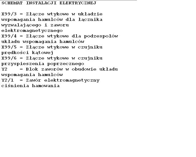

    Szukam schematu instalacji ABS/ESP do VW Sharan 2001 z dwoma czujnikami ciśnienia pod pompą hamulcową i 5-pinowa kostką do serwa.
    Z góry serdecznie dzięki.

    ESP Sharan
    Szukam schematu ABS/ESP do VW Sharan 2001 Szukam schematu ABS/ESP do VW Sharan 2001 Szukam schematu ABS/ESP do VW Sharan 2001 Szukam schematu ABS/ESP do VW Sharan 2001 Szukam schematu ABS/ESP do VW Sharan 2001 Szukam schematu ABS/ESP do VW Sharan 2001 Szukam schematu ABS/ESP do VW Sharan 2001

    Dzięki kolego za schematy! Zaraz zabieram się do sprawdzenia czy wiązka czy sterownik ABS umiera...

    Słynny 00814, ponoć auto już po wymianie serwo i nic sie nie zmienilo - więc diagnoza znachorów: sterownik pompy. Przejściówke do serwo i czujników ciśnienia "zregenerowałem", bo oczywiście zgnita i z całej gamy błędów został tylko 00814. Potrzebowałem schematu żeby zweryfikować poprawność działania cewki solenoidu i przełącznika w serwie...

    Sprawdź wiązke jezeli czujniki cisnienia masz na zewnątrz. Jezeli jest ok to masz czujniki do wymiany i do adaptacji pózniej. Jezeli jest wbudowany, to ster do wymiany lub naprawy.

    Przyczyną usterki była zgnita wiązka serwa (dwa czujniki ciśnienia na pompce + czujnik naciśniętego pedału/membrany). Jednak schemat bardzo pomocny, oszczędził troche niepotrzebnego grzebania. Pozdrawiam
