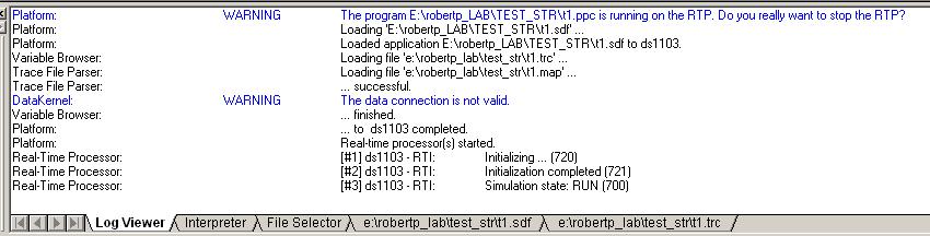

    Za pomocą karty DS1103 i Simulinka opracowałem układ sterowania do pewnego urządzenia energoelektronicznego. W skrócie działa ono jak falownik. Sygnały rzeczywiste pobierane są poprzez złącza BNC, a sygnał referencyjny wyznaczony przez model w Simulinku wypuszcza sygnały do rzeczywistego falownika.
    I w czym jest konkretnie problem. Sam model wg mnie działa poprawnie. Podczas kompilacji nie wyświetlają się żadne warningi, czy errory. Karta bez problemu zostaje zaprogramowana. Poniżej dowód w postaci komunikatów, wyświetlanych w matlabowskim Command Window podczas kompilacji:

    Problem pojawia się, gdy chcę podglądać sygnały w ControlDesku. Otwieram "experiment" - wszystko się ładnie ładuje tj. layout. Ładuję plik *.trc (open variable file)i wywala mi taki komunikat:
    [dSPACE] komunikat "The data connection is not invalid"
    Gdy załaduję ten drugi plik, bodajże *.src (load aplication model) to również wywala ten komunikat:
    Mimo to symulację daje się uruchomić. Ale nie widzę na "ploterach" przebiegów, które są na wejściu (BNC). Nawet, gdy dodam do modelu (gdzieś z boku) prosty subsytem: wejście, gain x razy, wyjście to tutaj również Control Desk nie wiedzieć czemu nie widzi sygnału i go nie wyświetla. W czym może być problem?
    #2 10260400
    kemot55
    Co mi się nie podoba to odwołania do plików z października. Generalnie to dSpace strasznie "kombinuje" z datami. A jak pojawiły by się pliki z datą wcześniejszą (od bieżącej, ustawionej w kompie) to jest dym. Proponuję wyrzucić wszystkie pliki generowane przy kompilacji (oprócz modelu). Można też wyrzucić/przenieść to co dSpace dodaje do modelu (bloczek RTI o ile dodaje). Usunął bym też plik "*.log" (ale gdzie on jest to już Ci nie powiem - jak mi robi problem to poszukuje wszystkich plików należących do dSpace ze zmodyfikowaną datą na bieżącą, sprawdzam co zawierają i zwykle przenoszę do innego katalogu). Nie zwróciłem uwagi na to co on mi wyświetla w ControlDesk'u przy ładowaniu adresów zmiennych. Spróbuj może pomoże.
