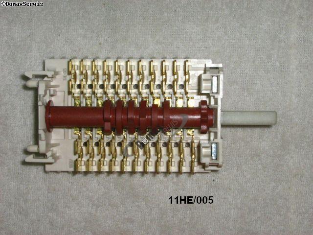

    Mam pytanko odnośnie łącznika piekarnika Mastercook.
    Czy ktoś z kolegów może mnie poinformować jaka jest różnica pomiędzy modelami 11HE/005 a 11HE/112?
    Na zdjęciu każdy z nich wygląda identycznie i problem polega na tym, iż nie wiem, który kupić. Uszkodzony jest aktualnie zamontowany w piekarniku u mojej ciotki i nie mam możliwości go zdemontować i odczytać symbol, a umówiłem się z nią, że przyjadę go wymienić, gdy już będę miał nowy zakupiony. Pozdrawiam

    pawel12
    Poziom 19  
    Jest między nimi różnica-trochę inna konfiguracja połączeń.Jeżeli może Ci ktoś podać telefonicznie kod i typ kuchni, to zadzwoń do serwisu i powiedzą ,czy 005 ,czy 112.

    pawel12
    Poziom 19  
    Z tego ,co pamiętam skoków mają oba tyle samo ,a przestawione są chyba tylko funkcje(inne pozycje). Na upartego uruchomisz go na obydwu- a przynajmniej ze dwie funkcje ,które ciocia najczęściej używa, bo najczęściej ludzie uruchamiają "góra+dół" albo "termoobieg. Jeżeli kupisz ten niewłaściwy ,to w przyszłości dokupisz pokrętło pasujące z funkcjami pasującymi właśnie do niego.
    Piekarnik pójdzie na jednym i na drugim .
  • #7 10264591
    TomekCarlos
    Przecież gołym okiem widać że te przełączniki różnią się kształtem krzywek sterujących stykami, więc każdy z nich obsługuje funkcje w innym położeniu pokrętła.

    gregorp
    Niby widać to gołym okiem ale nie ma pewnosci że oba są w położeniu "0",
    pawel12 wymiana pokrętla nic nie da ponieważ ikonki funkcji są nadrukowane na panelu piekarnika a nie na pokrętle. Dziękuję wszystkim za pomoc, myślę że pojadę wymontować stary przełącznik i sprawdzę który to model.
