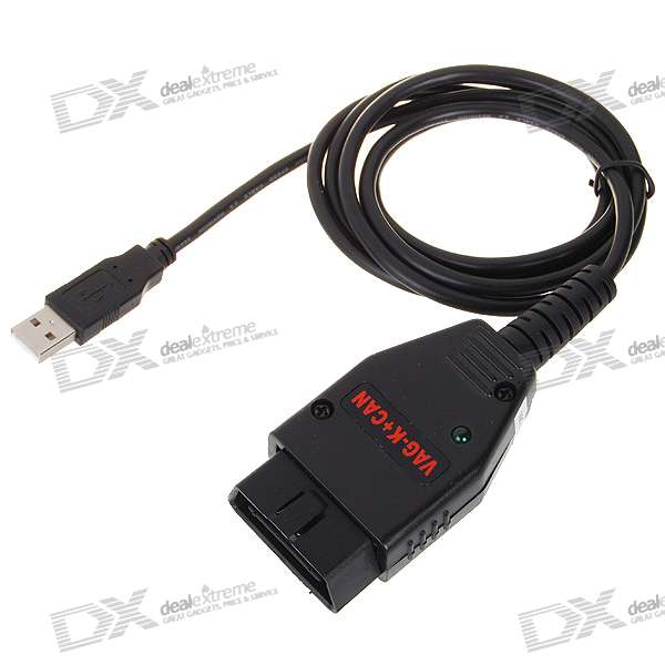

    Witam mam problem z vag k+can commander 1.4 mianowicie nie łączy się z sterownikiem silnika. Z licznikami łączy się bez problemu. Fejs ogolnie leżał u mnie dawno nie używany a teraz chciałem sprawdzić przebieg w passacie B5 (3b) 1.9 w sterowniku silnika a nie mogłem się połączyć. Sprawdziłem również na golfie IV ale to samo licznik ok a z ecu brak komunikacji, co dziwne przy otwieraniu portu na 01 Motor identyfikacja wyskakuje prawidłowa sterownika jednak nie idzie odczytać eepromu. Miał ktoś może taki przypadek?

    Kubaandcom
    Jaki masz interfejs?
    Ja też miałem taką sytuacje że w aucie nie chciał mi się łączyć z silnikiem a z licznikiem sie połączył. Okazało się wtedy że Interfejs ten nie obsługuje łączenia z silnikiem a z innymi modułami tak. Dlatego pytam jaki ty masz?

    TrzyEr
    vag k+can commander 1.4 z viakena

    skrzat
    Witam Kolegów,
    Choć temat jest trochę stary, to jednak chciałbym go odgrzać, bo nigdzie nie znalazłem odpowiedzi. Mam taki sam problem jak kolega zakładający ten post. A mianowicie kupiłem na Allegro Interfejs VAG K+CAN Commander 1.4 Full (typowy Chińczyk) i wszystko działa dobrze w przypadku licznika, natomiast w przypadku ECU silnika otwiera się kanał, ale nie odczytuje EEPROM. Jeśli chodzi o VWTool działa diagnoza. Nie jest to sprawa życia i śmierci, dlatego nie będę sprawdzał ECU "na stole" itp, bo obecnie mam za zimno w garażu na takie zabawy. Chodzi o sam fakt, że temat interfejsu jest dla mnie nie rozwiązany i chciałbym znaleźć przyczynę. Ma ktoś jakieś podejrzenia lub jak jeszcze mógłbym sprawdzić interfejs lub gdzie szukać innego, sprawnego softu? Samochód Passat B5 1.9 TDI z 1999r. Za pomoc serdecznie dziękuje.

    Romano0222
    Witam koledzy ja także bawiłem się takim Commanderem i z moich obserwacji wygląda to tak że łączy sie on z ECU ale nie wszędzie wyczytuje eeprom , czyta przeważnie w sterownikach z silnikami na PD i powyżej 2000r natomiast ze sterowników z silnikiem na pompie niestety nie!
  • #20 10500237
    siewcu
    Poziom 35  
    To zależy, łączy się po prostu z EDC15 - ja odczytywałem EEPROM i przebieg z auta z EDC15 na pompie, silnik ASV(różnica wskazań między ECU a zegarami ponad 70k km). Z Leonem Cupra 4 - 2002r, silnik ARL, również EDC15, nie chce odczytać wsadu(plik wynikowy ma 512 bajtów). Z licznikami się łączy(jeśli są obsługiwane), wsady raczej poprawne.

    glapsson
    Specjalista elektronik
    Da się czytać tylko to zależy od paru czynników.
    Po pierwsze czy kabel jest jeszcze sprawny. Użycie w trakcie działania antywirusa może spowodować że kabel nie działa prawidłowo należy go wyleczyć ( wgrać mu wsad od nowa ). MProg 3.0A i wsad do kabla musicie sobie poszukać jest tego sporo.
    Jeżeli kabel wczesnej robił identyfikacje a teraz nie to powyższa operacja konieczna do wykonania. ( w vag 4.9 kabel w takim stanie działa prawidłowo )
    kumplowi dwa razy pożyczałem kabel i dwa razy oddał mi w takim stanie.
    sam również z rozpędu nie wyłączyłem wifi w laptopie i avasta chwila nieuwagi i już nie identyfikuje ECU.
    Po drugie zależy jaki macie sterownik w aucie na pewno czytają się sterowniki z końcówka 012 i 019 ( flash 29 f400 ) nie udało mi się z 018 i 021 za pewne dlatego ze inny typ pamięci ( flash 2xPLCC32 ) czyli inny procesor również.
    bynajmniej nie chodziło o czytanie flasha w tych sterownikach wspominam o tym aby wskazać różnicę w budowie ECU.
    Producent raczej nie kłamie co do roczników ... można w nich było spotkać różne sterowniki. Wszystko zależy od tego jaki jest u was.
    Moje zdanie jest takie :
    Do odczytu parametrów, diagnostyki, odczytu zawartości pamięci - o ile chce to zrobić - kabel może być. ale biorąc pod uwagę zdarzające się błędy komunikacji w życiu nie odważyłbym się wgrać czegoś za pomocą tego kabla.
    Jeżeli miałbym się gimnastykować później z szukaniem oryginałów to lepiej od razu podarować sobie takie testy i zrobić to na stole lub zanieść do kogoś kto wie o co chodzi.
