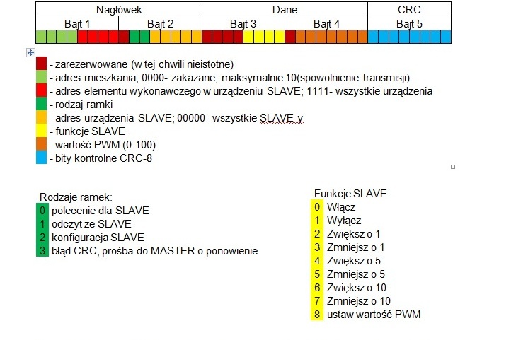

  • #11 10269999
  • #12 10270900
    marnowak
    Właśnie mam już opracowany program pod Windows komunikujący się z modułami.
    Wykorzystałem następującą konstrukcję ramek:
    Źle odebrany bufor USART ATMEGA8
    Każde 8 bit jest jakby jednym znakiem RS-232. Ramka ma stałą długość, więc mam nadzieję, że nie będzie potrzeby wprowadzania dodatkowych znaków typu '\n', czy '\r'. Nie wiem, czy to się uda, ale chciałbym, aby przy pierwszym odebranym znaku startować timer. W przypadku, gdy w określonym czasie nie przyjdzie cała ramka(jeśli na przykład jakiś bajt z ramki się zagubi) to zostanie wyzerowana zmienna 'i', co nie zablokuje mi możliwości kolejnych transmisji do urządzenia. Należy zauważyć, że w tej chwili niepełne, bądź błędne polecenie rozwala bufor i nie reaguje już na kolejne transmisje do urządzenia.
