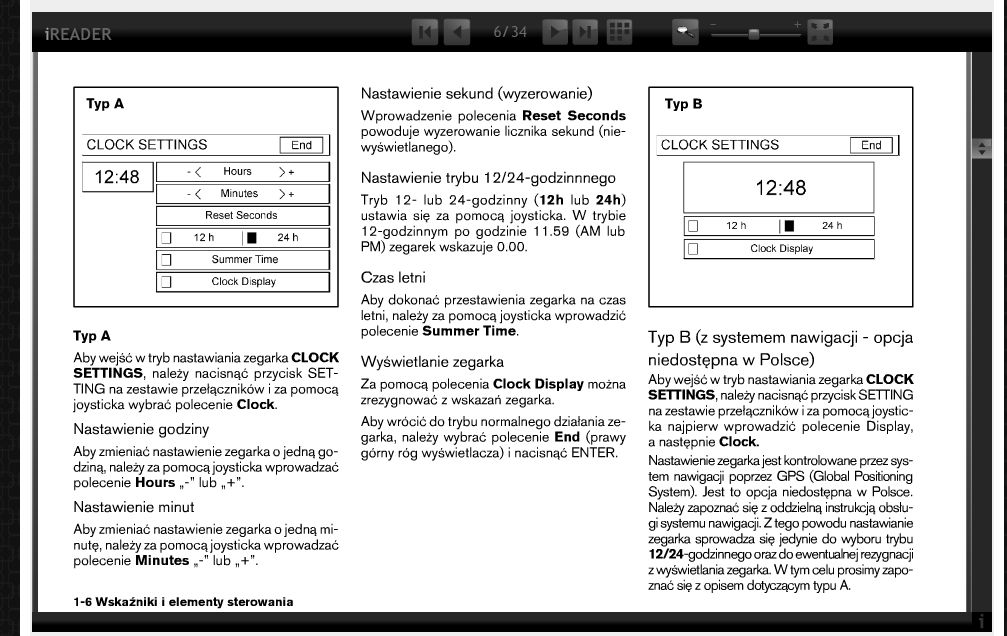

    Zegarek na wyświetlaczu P12
    Może jednak mam rację.

    jak nie złapie FIXa , to nie ma godziny - stoisz nim na zewnątrz?

    A wyświetla Ci już zegar, trzeba włączyć wyświetlanie, wtedy go ustawi, natomiast jeśli nie wyświetla zegara to uwalona nawigacja, nie sądzę jednak, żeby uwalił bawiąc się przyciskami. Mógł uwalić jeśli bawił się jakimś kompem diagnostycznym.

    No to teraz trzeba w GPS zerknąć jakie widzi sygnały. Albo dać mu czas bo dzisiaj nawet u mnie nawigacja często gubiła sygnał.

    Przez cały dzień nie ruszyła dzisiaj, sygnał z GPS jest.
    Wywala błąd o braku anteny.
  • #15 10282345
    Pawel wawa
    Wypięta, uszkodzona antena, nie ma siły musisz sprawdzić.
