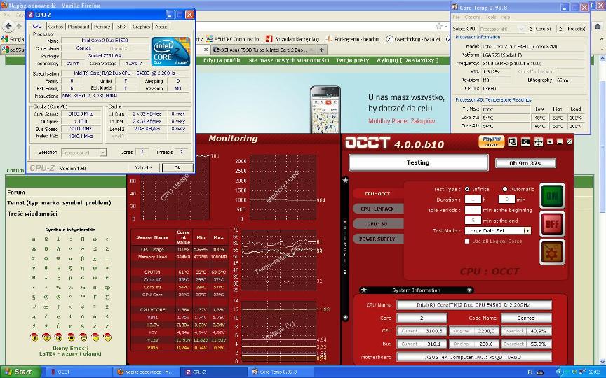

    Oto rzut ekranu:
    OC! Asus P5QD Turbo & Intel Core 2 Duo E4500
    Jest 6 minuta, ale po 40 min i więcej, jest to samo...

    Wracając do tematu - OCCT nie służy do testowania procesora przy OC! On go wygrzewa, ale nie sprawdza poprawności obliczeń. Testuj Orthos lub Prime95 (w zależności od tego, który u Ciebie bardziej i szybciej rozgrzeje procesor).
    Poszukaj w BIOS czegoś podobnego do FSB:MEM ratio - dzielnik FSB : pamięć - i postaraj się tak ustawić by pamięć miała jak najniższe taktowanie póki co (po OC sobie ustawisz optymalnie). Chodzi o to by pamięć Cię nie ograniczała. Wtedy podnoś dalej FSB, a jak się "wykrzaczy" w Prime95/Orthos to daj mu więcej napięcia.

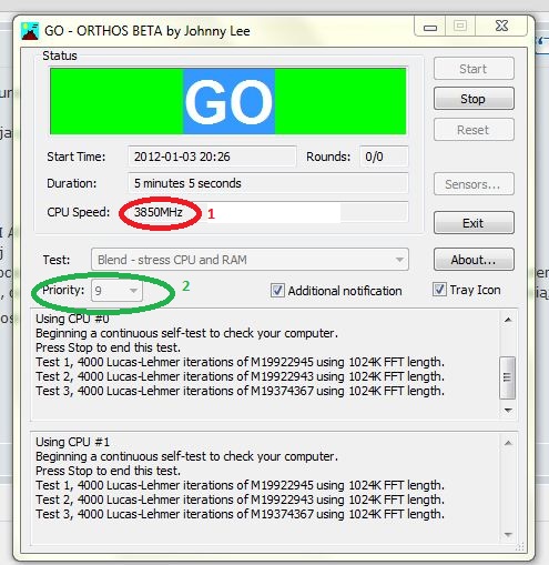

    Tak też zrobiłem.
    Dlaczego mam podkręconego przez siebie do 3,15, a w tym programie pokazuje mi 3,8?
    Kółeczko czerwone
    Już ponad pół godziny i o to wynik na daną chwile:
    Jak długo ma działać ten programik?
  • #23 10344530
    Kasek21
    Zwykły błąd programu.
    Jeżeli po 4 godzinach nie będzie błędu to możesz być pewien na 99%, że CPU jest stabilny. Warto także włączyć jakiś 3Dmark lub pograć.

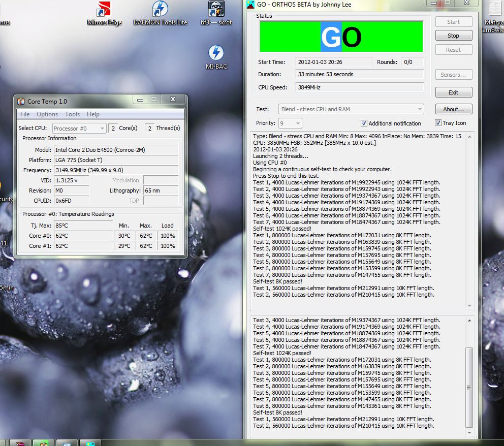

    DeeJayOxy
    Rzut z CoreTemp
    VID to napięcie, tak?
  • #27 10344608
    Kasek21
    To jest nominalne napięcie CPU.
    Daj screen z programu CPU-Z.

    DeeJayOxy
    Troszkę się tnie a zainstalować trzeba było... :)
  • #29 10345438
    Karaczan
    Poziom 41  
    Calkiem ladnie ale napiecie dosc wysokie juz.
    Test wykonaj nie jako Blend a CPU Stress. Pozniej najwyzej RAM Stress.
    Pojedynczo bardziej rozgrzewa dany element ;)
    Temp nie powinno sie przekraczac ok 75st, choc dla roznych CPU te wartosci sie roznia.
    A po przekroczeniu 85st twoj CPU zacznie spowalniac by sie nie przegrzal.
    No i wymien ten zasilacz!
