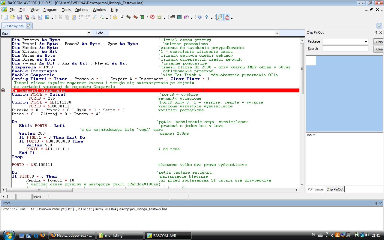

    dzięki krauser- tego szukałem :D, niemniej jednak przy kompilowaniu programu pojawia mi się taki błąd:
    Program do płytki testowej avt3500
    #4 10273367
    Krauser
    Zmień na Compare1a. Attiny2313 to ulepszony at90s2313 co można zobaczyć porównując chociażby "pinologię"

    #8 10274350
    sp3ots
    Zamień linię:
    On Compare1 Przerwanie
    na:
    On Compare1a Przerwanie
  • #9 10274686
    mateuszrjzr
    dzięki sp3ots, daje pomógł, i krauserowi też, bo mimo że na początku nie zrozumiałem, to też pomógł :D
